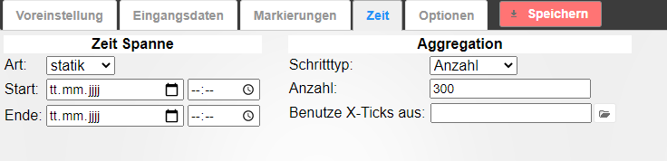

      Über die statische Zeitauswahl müsste es eigentlich gehen:

          @homoran Aber wenn ich das auf statisch stelle, dann wird an dem Link
          &start=2021-03-17&end=2021-03-18
          der Zeitraum gesetzt. Das kann ich wiederum mit meiner Logikmaschine verändern. ;) - Habs gerade versucht und das geht.
