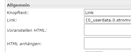

      @erdkuchen Du machst einfach statt dem Link ein Binding in Dein Button-Link, in dem Du den Datenpunkt angibst in dem der Link steht.
      Also einfach in das Link-Feld in geschweiften Klammern den Pfad zu dem Datenpunkt, der den Link enthält:

        @mickym Funktioniert! Dankeschön! Hab natürlich alles versucht außer geschwungene Klammern haha ^^:
