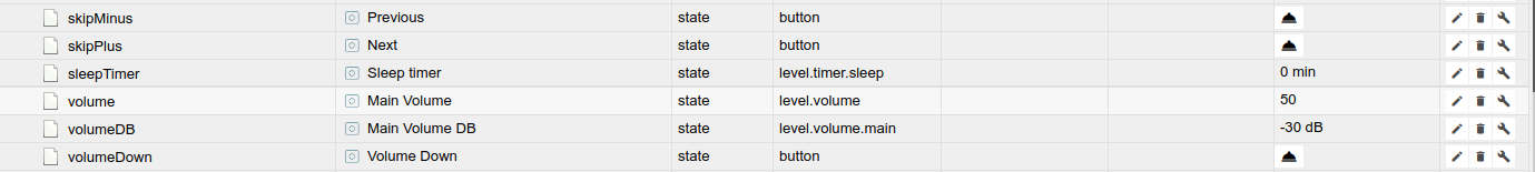

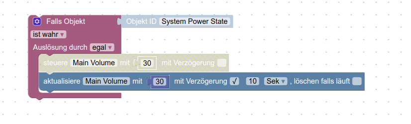

    Irgendwie will mein Blockly nicht, so wie ich möchte. Dachte eigentlich eine einfache Sache 🙄
    Ich möchte beim Start des Receivers, dass er auf eine bestimmte Lautstärke schaltet. Hintergrund ist, wenn man zuletzt Netflix auf dem Fernseher geschaut hat und am nächsten Tag normales Fernsehen schauen möchte, halb taub wird(wenn man vergessen hat, dies runterregelt) , weil es zu Laut ist. Wollte dies mit einem einfachen Blockly machen, aber irgendwo ist ein Denkfehler drin.
    Manuelles ändern über Adapter Denon geht.

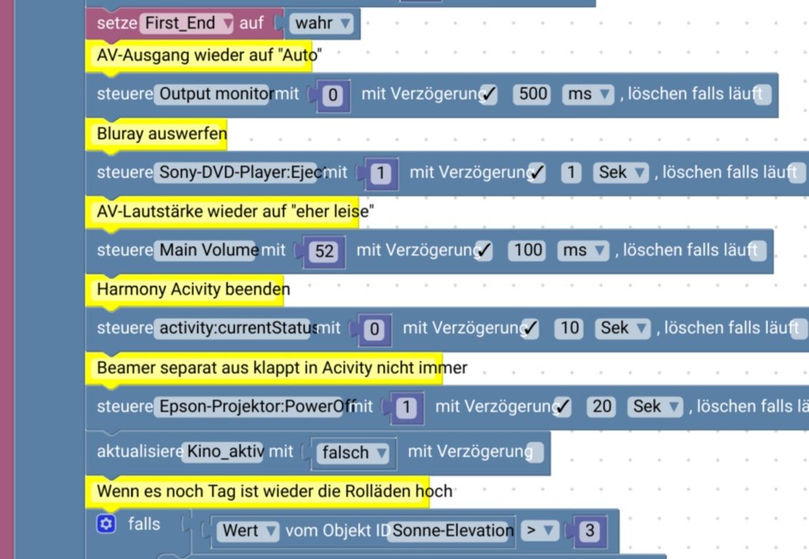

          Bei mir ist es die Aktion nach einem "Kinoabend". Die wird über die Leinwand getriggert.
          Wenn die wieder hochfährt wird alles mögliche eingestellt und erst zum Schluss die activity beendet.
          Möglicherweise kannst du das auch in der activity mitgeben, dass er bei off eine Lautstärke einstellt
          Habe mir deine Konstellation nochmal näher angesehen.
          Hier könnte es noch zwei "Problem"-fälle geben.
          1.) dein Trigger triggert gar nicht -> stelle mal auf "ist größer" um on>off
          2.) der Befehl für die Lautstärke kommt zu früh, wenn der Receiver noch nicht komplett hochgefahren ist
          Das wird natürlich eine Gratwanderung zwischen klappt und brüllt

            Ok ich glaube, ich verstehe. Werde den Denon Receiver aus dem "Ausschalten" von der Harmony herausnehmen. So kann ich dies in ein Blockly integrieren(Ton einstellen und Ausschalten).
            Mal testen, ob es klappt 😳

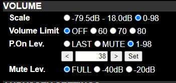

                  welchen Denon hast du?
                  Bei meinem AVR-2113 kann ich eine Anfangslautstärke einstellen. Egal ob wegen Netflix zB auf 50 geschaltet wurde, sobald ich den AVR wieder aus und ein schalte, iat er auf den eingestellten 38.
                    @negalein Danke!
                    Habe das beim Marantz jetzt auch gefunden und mal zusätzlich auf 45 gestellt

                      @negalein
                      Den Denon AVR-X1500H, wo finde ich dies? Muss ich dazu die App installieren?

                        @slowman sagte in Denon Receiver Lautstärke bei Start festlegen:
                        wo finde ich dies
                        Menü --> Audio
                        https://manuals.denon.com/AVRX1500H/NA/EN/GFNFSYwrfimgdw.php

                          @negalein
                          Super und ich habe da mind. 2 Stunden rum gedoktort 🤕
