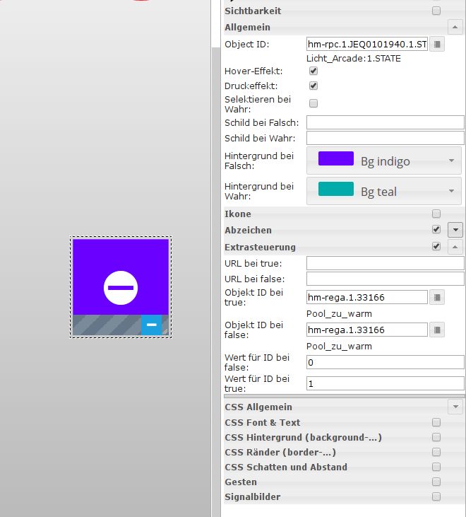

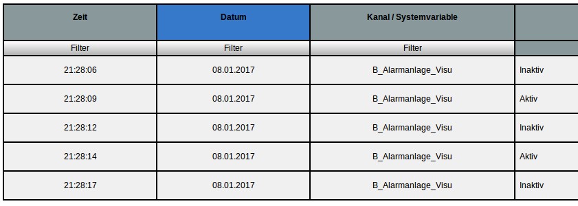

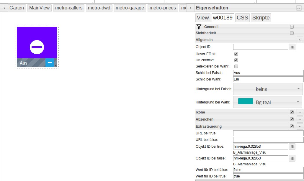

                            Die Datenpunkte sind korrekt. Bei Allgemein / Object-ID ist der Status-Datenpunkt und bei Extra-Steuerung die Variable für das Einschalten/Ausschalten über die Visu (Shot1)
                            Wenn ich alles wie im Screenshot eintrage, wird die Variable nicht umgeschaltet.
                            Im Log der CCU steht immer "inaktiv" auch wenn das Widget die Variable auf "aktiv" schalten sollte (Shot2).
                            Nehme ich den Eintrag bei Allgemein / Object-ID raus, funktioniert es (Shot3 / Shot 4).

                              Die screenshots sind nicht beschriftet, shot 1 der nach dir:
                              @vore:
                              Die Datenpunkte sind korrekt. Bei Allgemein / Object-ID ist der Status-Datenpunkt und bei Extra-Steuerung die Variable für das Einschalten/Ausschalten über die Visu (Shot1) `
                              enthält bei mir unter Allgemein nichts!
                              Außerdem schrieb ich~~@Homoran:~~
                              vore hat geschrieben:
                              in einer zweiten Variable abgelegt und soll auf dem Widget als Anzeige (scharf/unscharf) verwendet werden.
                              Diese dann oben unter Object-ID `
                              es genau umgekehrt:
                              oben unter Allgemein die zu visualisierende und unten in der Extrasteuerung die geschaltete!
                              Rainer

                                Sorry, durch den Upload wurden die Shots in der falschen Reihenfolge angelegt.
                                Habe die Reihenfolge geändert und einen Kommentar hinzugefügt.

                                        Ja, siehe auch meine Screenshots direkt aus der CCU. Das kommt über die Extra-Steuerung. Aber nur wenn ich bei Allgemein/Object-ID nichts eintrage.
                                        > Aber nicht auf der CCU?
                                        Doch, ich prüfe es direkt auf der CCU. Da wird es verarbeitet und muss auch ankommen.
