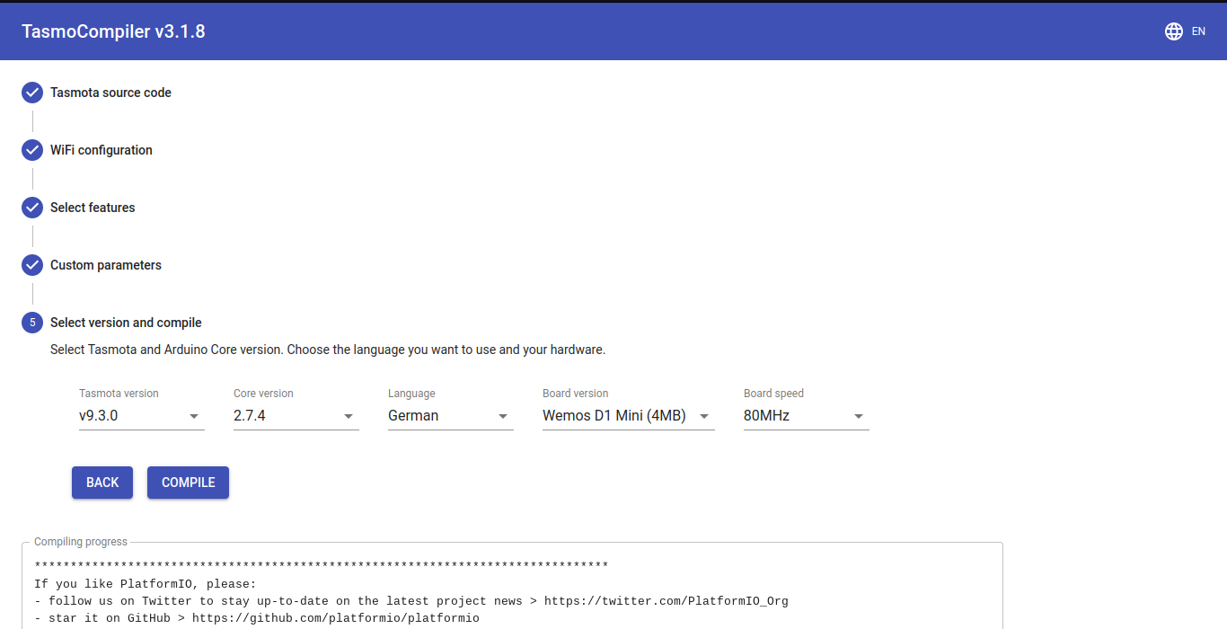

                          Dragon
                          schrieb am zuletzt editiert von Dragon
                          @chaot suche den Link raus.
                          Und ja das ist der Tasmo compiler
                          So sieht das aus...
                          ChaotC 1 Antwort Letzte Antwort
                          • D Dragon
                            So sieht das aus...
                            ChaotC Offline
                            ChaotC Offline
                            Chaot
                            @dragon Dann setze die beiden Zeilen von mir unter "custom Parameters" ein und es klappt
