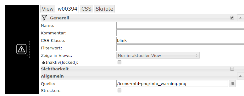

                        @gezi70 Nun ich hatte Dir das doch versucht in dem anderen Thread zu erklären.
                        Nach Deiner von Dir geposteten Anleitung steht doch zum Blinken hier dieser Text in Deinem Widget:
                        blink
                        So wenn da nichts drin steht dann blinkt das Widget nicht, wenn schon dann blinkt es.
                        Nun leg Dir einen Datenpunkt an im iobroker an.
                        0_userdata.0.style
                        Und nun trägst Du bei CSS Klasse eben statt blink: {0_userdata.0.style} ein!
                        Nun kannst Du in dem Datenpunkt entweder nichts eintragen - dann ist die CSS Klasse leer oder Du trägst blink ein dann blinkt es eben oder was weiß ich . Das heißt Du modifizierst die Erscheinung in Deinem Widget was Du in dem Datenpunkt für einen Text einträgst-
