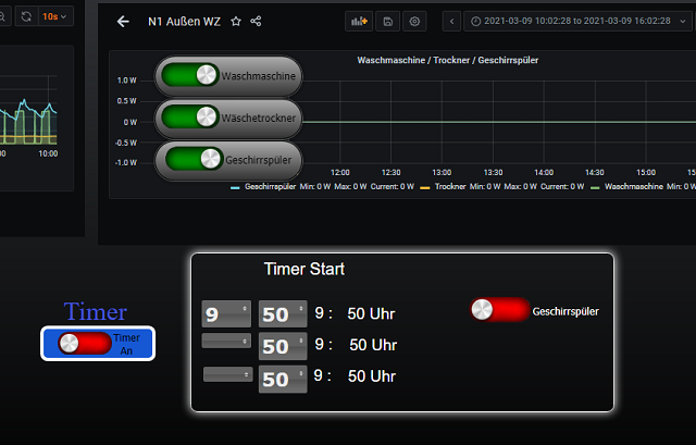

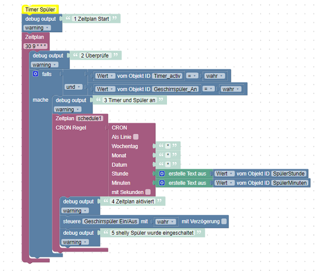

    Ich dachte eigentlich, das es einfach ist einen Timer nach Zeitplan starten zu lassen.
    Leider bekomme ich das Blockly nicht zum Laufen.
    Jeden Tag ab 9:30 soll der Zeitplan überprüfen ob
    Timer_activ
    Geschirrspüler_AN
    eingeschaltet sind. Das sind eigene Datenponkte
    Wenn sie eingeschaltet sind, soll nach den eingestellten Stunden und Minuten im Blockly
    ein shelly 1PM ( Geschirrspüler Ein/Aus) aktiviert werden und somit der Geschirspüler starten.
    Aber wie zu sehen geschieht nichts.
    javascript.0	2021-03-13 10:15:14.884	info	(1597) script.js.common.Geschirrspüler_.Geschirrspüler_Timer: registered 0 subscriptions and 1 schedule
    javascript.0	2021-03-13 10:15:14.883	warn	(1597) script.js.common.Geschirrspüler_.Geschirrspüler_Timer: 1 Zeitplan Start
    javascript.0	2021-03-13 10:15:14.878	info	(1597) Start javascript script.js.common.Geschirrspüler_.Geschirrspüler_Timer
    javascript.0	2021-03-13 10:15:13.100	info	(1597) Stop script script.js.common.Geschirrspüler_.Geschirrspüler_Timer
    Das ist das zugehörige Blockly,
    Die roten Schalter sind die eigenen Datenpunkte
    der grüne Schalter ist der shelly für den Gechirrspüler
    Wer kann mir bitte helfen.

      Du hast das Script um 10:15 gestartet und die Meldung kommt ja auch.
      Jetzt musst Du für den nächsten Schritt bis 9:30 warten.
      Den inneren Zeitplan (falls geschachtelte Zeitpläne überhaupt gehen) musst Du auf jeden Fall löschen, bevor Du ihn erneut startest.
      Sonst sammeln sich da Zeitpläne an.
      Alternativ kannst Du innen auch mit "Ausführen timeout" arbeiten
      1 Reply Last reply

        Ist der Zeitpunkt 9:30 wichtig?
        Sonst würde ich nur mit dem "inneren" Zeitplan arbeiten und dort Geschirrspüler_AN abfragen.
        Zusätzlich Trigger auf Datenpunkte Stunde/Minute und bei Änderung Zeitplan stoppen und neu starten
        paul53P 1 Reply Last reply

              @altersrentner sagte: ich verstehe nicht wie ich das einbauen soll
               <variables>
                 <variable type="cron" id="schedule1">schedule1</variable>
               </variables>
               <block type="debug" id="P;7PqmSv2BHFv~b?oZ/^" x="112" y="512">
                 <value name="TEXT">
                   <shadow type="text" id="Pz?XZO}^)km-*O4gm`wK">
                     <field name="TEXT">Skriptstart</field>
                   </shadow>
                 </value>
                 <next>
                   <block type="procedures_callnoreturn" id=".e+,qCUzJ2d?ogorG8Bx">
                     <mutation name="spueler"></mutation>
                     <next>
                       <block type="comment" id="F5Q6|=*)yVJV4KlLNPa2">
                         <field name="COMMENT">Stunden, Minuten</field>
                         <next>
                           <block type="on_ext" id="Unx{?zJx3eV7*JK7xoPX">
                             <mutation xmlns="http://www.w3.org/1999/xhtml" items="2"></mutation>
                             <value name="OID0">
                               <shadow type="field_oid" id="|v|vBvDco!W6(KjMv3W@">
                               </shadow>
                             </value>
                             <value name="OID1">
                               <shadow type="field_oid" id="4]-doN5WFsz6k2%C|?.y">
                               </shadow>
                             </value>
                             <statement name="STATEMENT">
                               <block type="debug" id="[ejv1Y~iP$j!Pur1+%R?">
                                 <value name="TEXT">
                                   <shadow type="text" id="x:{;9VQH{P/om;#Rr@[^">
                                     <field name="TEXT">Zeitplan geändert</field>
                                   </shadow>
                                 </value>
                                 <next>
                                   <block type="schedule_clear" id="aU(O;;,:{7c@Slp8.gYf">
                                     <field name="NAME">schedule1</field>
                                     <next>
                                       <block type="procedures_callnoreturn" id="xPl,VeZr/-,o/[p1I%4Y">
                                       </block>
                                     </next>
                                   </block>
                                 </next>
                               </block>
                             </statement>
                           </block>
                         </next>
                       </block>
                     </next>
                   </block>
                 </next>
               </block>
               <block type="procedures_defnoreturn" id="mC0Au0/Iw.,~9euIa;-a" x="438" y="513">
                 <field name="NAME">spueler</field>
                 <statement name="STACK">
                   <block type="schedule_create" id="3Px=u:gA_AsfswHUZIcA">
                     <value name="SCHEDULE">
                       <shadow type="field_cron" id=")=$0t,y{*yr@v%Ne1PPV">
                         <field name="CRON">* * * * *</field>
                       </shadow>
                       <block type="cron_builder" id="RXf7c}eA7wZ{x4/w|iqs">
                         <mutation xmlns="http://www.w3.org/1999/xhtml" seconds="false" as_line="false"></mutation>
                         <field name="LINE">FALSE</field>
                         <field name="WITH_SECONDS">FALSE</field>
                         <value name="DOW">
                           <shadow type="text" id="g1B8|zN-Mc!BnfnRO=YE">
                             <field name="TEXT">*</field>
                           </shadow>
                         </value>
                         <value name="MONTHS">
                           <shadow type="text" id="vl={_9^)@8-6x##;Vgy@">
                           </shadow>
                         </value>
                         <value name="DAYS">
                           <shadow type="text" id="s;cFism`cH}SdfV#R*Qb">
                           </shadow>
                         </value>
                         <value name="HOURS">
                           <shadow type="text" id="C[wlf$5I7#q8$a#/A+f[">
                           </shadow>
                           <block type="get_value" id="_9sW(vnyEog9ft@wV=19">
                             <field name="OID">ID auswählen</field>
                           </block>
                         </value>
                         <value name="MINUTES">
                           <shadow type="text" id="EnnSq5sY#9I!I3p(+7f;">
                           </shadow>
                           <block type="get_value" id="*SyJHq#DFTEOEGQYQZfF">
                           </block>
                         </value>
                       </block>
                     </value>
                       <block type="debug" id="|$~~BmEF^E=/Nt7dB$f|">
                         <value name="TEXT">
                           <shadow type="text" id="e8$*+H3$Qwo8UcTc8Ij;">
                             <field name="TEXT">Zeitplan hat ausgelöst</field>
                           </shadow>
                         </value>
                         <next>
                           <block type="controls_if" id="8n_czvn@(qLprkcp)[ST">
                             <value name="IF0">
                               <block type="logic_operation" id="GC.hGmiZd8kENz)*H{Y9" inline="false">
                                 <field name="OP">AND</field>
                                 <value name="A">
                                   <block type="get_value" id="h19Z~E2uF!;9|3G[=npX">
                                   </block>
                                 </value>
                                 <value name="B">
                                   <block type="get_value" id="1IQdo$(iin7(0Or*X-*e">
                                   </block>
                                 </value>
                               </block>
                             </value>
                             <statement name="DO0">
                               <block type="control" id="_66Mn!j-Fl+;k+^hn5~r">
                                 <value name="VALUE">
                                   <block type="logic_boolean" id=")AmvZiJ2cf,%eXH[}Oul">
                                   </block>
                                 </value>
                                 <next>
                                   <block type="debug" id="S:$AO04^#V[29Spj_^Zu">
                                     <value name="TEXT">
                                       <shadow type="text" id="Qjd!]$U8OnB9x*j$+Xgi">
                                         <field name="TEXT">Spüler hat eingeschaltet</field>
                                       </shadow>
                                     </value>
                                   </block>
                                 </next>
                               </block>
                             </statement>
                           </block>
                         </next>
                       </block>
                     </statement>
                   </block>
                 </statement>
               </block>
              </xml>
              A 1 Reply Last reply
