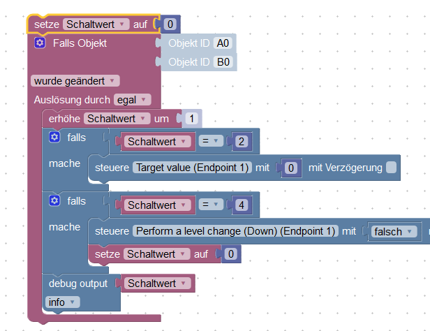

    Suche eine Möglichkeit den Variablenwert in einem Script über eine Texteingabe in Vis zu ändern/anpassen.
    Um z.B. den Schaltwert von 0 auf Zehn zu setzen.
    Kann mir jemand helfen?
    Oder eine andere Möglichkeit aufzeigen

      @zanabria sagte in Wert einer Script-Variable über VIS-Oberfläche ändern:
      vielleicht.
      Um über vis einen Wert zu ändern schreibt vis dies in einen Datenpunkt.
      Dann muss deine Variable aus dem Datenpunkt gefüllt werden.
      Entweder durch einen zusätzlichen Trigger: Falls Wert des Vis-DP sich ändert setze Schaltwert auf Wert von ID
      oder einfach so lassen, dann wird es beim nächsten Trigger angepasst

        @zanabria sagte: Variablenwert in einem Script über eine Texteingabe in Vis zu ändern/anpassen.
        Script-Variablen sind nur innerhalb des Scripts gültig. Von außen lassen sich nur Datenpunkte verändern.

          @zanabria Lege einfach einen Datenpunkt an und nutze diesen in Vis und Blockly.
          z.B.
          Z 2 Antworten Letzte Antwort

            Hallo zusammen und Danke für die Hinweise.
            Muss ich mal so versuchen und einbinden in mein System.
            LG zanabria

              vielen Dank für Eure Hilfe.
              Es funzt. Toll.
