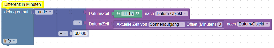

    Ich weiß, dass es irgendwo stand, finde es aber nicht mehr.
    Ich möchte täglich die Zeit zwischen Sonnenaufgang und 11:15 berechnen.
    Der Timestamp beginnt ja mit der Zählung der Millisekunden am 01.01.1970.
    daher ändert sich ja täglich der gesamte Timestamp, auch wenn die Uhrzeit gleich bleibt.
    Wie muss ich vorgehen damit ich var Intervall = (11:15 - SA) rechnen kann?

      @homoran sagte: Zeit zwischen Sonnenaufgang und 11:15 berechnen.
        @paul53 Das ist zu einfach 😂

          @homoran sagte: War da nicht noch irgendetwas mit hinzuaddieren von 01.01.1970?
          Nein, das benötigt man nur bei der Formatierung einer Differenz (ms) in einen String "hh:mm". Im Vorschlag wird nur die Differenz durch 60000 geteilt.

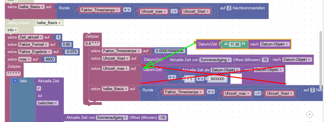

            Da ich die weiteren Rechnungen aber mit dem gesamten Timestamp mache, muss ich dann noch durch 60000 teilen?
            Oder kann ich das jetzt so austauschen:
            11:15 -> 11:30 getauscht!
              @homoran sagte: muss ich dann noch durch 60000 teilen?
              Teilen durch 60000 entspricht Multiplikation mit 0,0000166666667.
              @homoran sagte in Zeitdifferenz Sonnenaufgang zu einer fixen Uhrzeit:
              Ja.

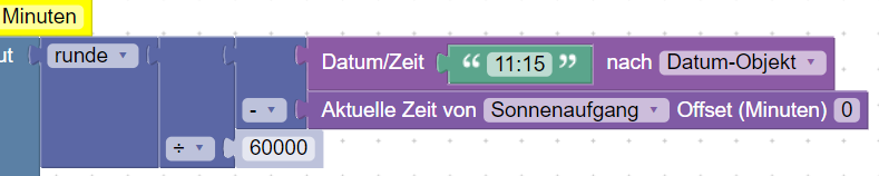

                  Da offenbar eine implizite Typwandlung erfolgt, geht es noch einfacher:

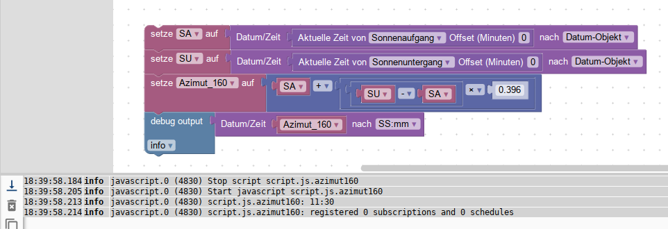

                    Da ich aber wieder nicht zu Ende gedacht habe, und in der Sommerzeit 11:30 -> 10:30 wird, wirst du mir wahrscheinlich sagen, dass man auch den Timestamp von Azimut=160° vorausberechnen kann, nachdem ich da wieder viel zu komplizierte Formeln für gefunden habe.
                    EDIT:
                    Ich denke da an etwas wie 1 Minute = 0,25 ° azimut

                      @homoran sagte: den Timestamp von Azimut=160° vorausberechnen
                      Das ist nicht so einfach, weil der Timestamp stark schwankt. Ich würde einmal am Tag eine Schleife für Uhrzeiten jede Minute von 11 bis13 Uhr laufen lassen, der per suncalc() den Azimut ermittelt. Abbruch der Schleife bei Azimut >= 160°.

                          @paul53 Ich habe jetzt definiert, dass die Azimutänderung über den Tag eine Gerade ist!
                          Das passt so mit ausreichender Genauigkeit
                            @homoran sagte: Das passt so mit ausreichender Genauigkeit
                            Wenn es für Dich genau genug ist, kann man es so vereinfachen.
