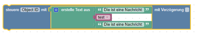

          MCU
          @manfred-b-0 Mit steuere:
          • M MCU
            Manfred.B 0
            @mcu super, vielen Dank und funktioniert natürlich - ich Idiot hatte "reminder" verwendet
