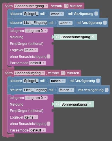

    ich benutze ein paar einfache Blocklys um Lampen bei Sonnenuntergang einzuschalten.
    Seit der V5.0.12 werden diese nicht mehr geschaltet und Telegramm meldet ebenso nichts mehr.
    Astro-Einstellunden in der Java Instanz sind eigentlich korrekt bzw wurden nicht geändert. Da wird auch nächster Tagesbeginn und Ende angezeigt.
    Was kann ich machen, wo liegt der Fehler?

      @actionbyte sagte in Astrofunktion wird seit V5.0.12 nicht ausgelöst:
      • instanz auf debug schalten und im log nachsehen
      • debug bausteine unter dem trigger einbauen, um zu sehen wo es hängt
      • einen debug baustein ohne trigger erstellen, der den aktuellen sonnenaufgang ausgibt
        actionbyteA Offline
        actionbyteA Offline
        actionbyte
        Heute morgen alles so umgesetzt, danach wurden plötzlich die Astro Funktionen wieder ausgeführt und Lampen entsprechend geschaltet.
        Nichts geändert, aber soweit erstaml alles wieder ok.
