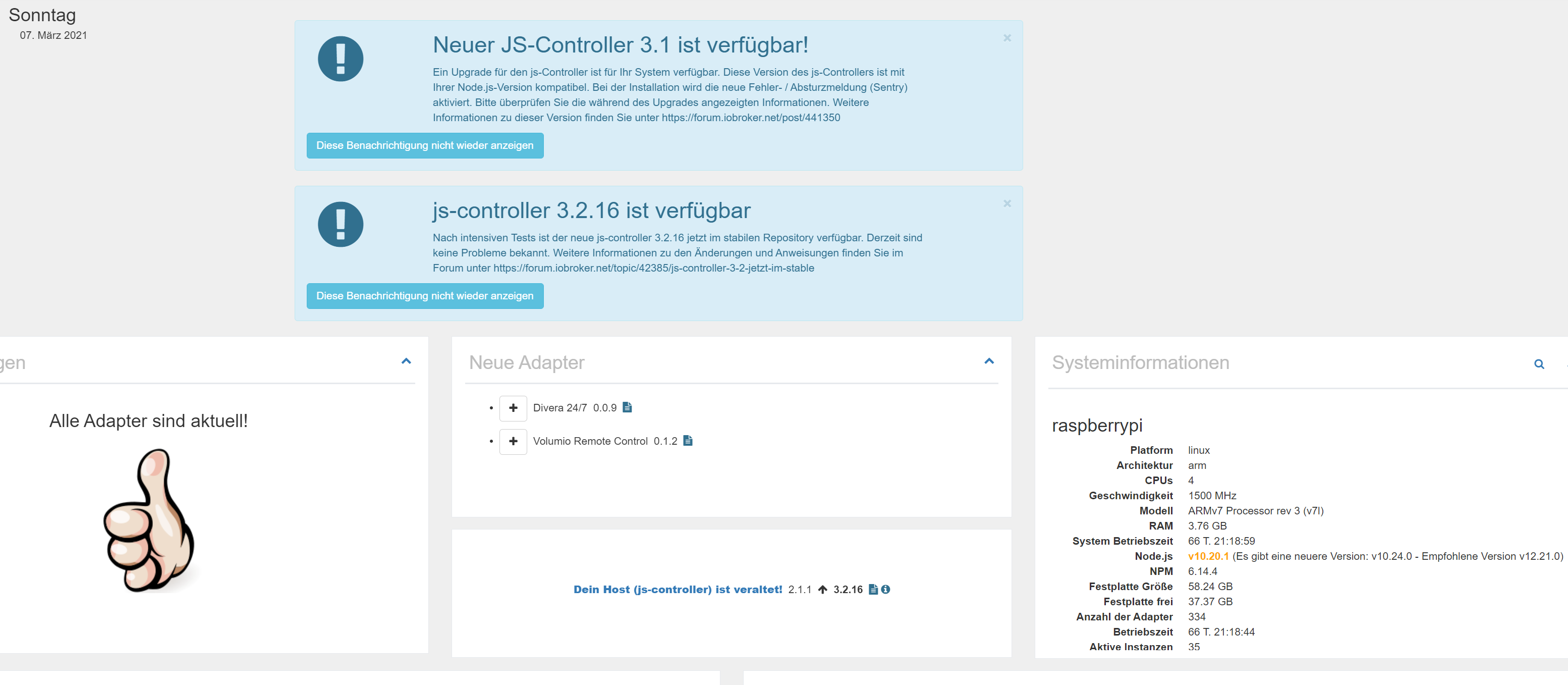

    da ich schon öfter Probleme hatte und mir angezeigt wird das ich updaten muss ergeben sich ein paar Fragen
    Siehe Bild :
    was davon sollte ich Updaten?
    In welcher Reihenfolge sollte ich das tun?
    Sind meine Installierten Apps und Geräte danach noch da oder muss ich alles neu machen?

      Siehe Bild :

      @radix75 sagte in Update Java:
      Nö. :-)
      Kann es zu Portüberschneidungen nach der Installation kommen hatte früher dadurch Probleme das etwas nicht ging?
      Nö, wenn das System vorher sauber installiert war.
      Gibt es ein Programm für mein Raspberry pi 4 4gb welches die Updates automatisch ausführt?
      Nur wenn du ne graphische Oberfläche installiert hast gibt es wohl was mit klicki bunti für die Aktualisierungen der Linux Pakete.
      Falls nein könnte mit hier jemand in der richtigen Reihenfolge reinschreiben welche Linux Kommandos ich für die Updates
      ausführen muss ?
      NÖ :-)
      Steht in diversen leicht Auffindbaren Anleitungen alles im Forum
      1. Backup erstellen
      2. System Prüfen und Updaten --> https://forum.iobroker.net/topic/42952/der-kleine-iobroker-linux-werkzeugkasten?_=1615116107287
      3. Nodejs updaten --> https://forum.iobroker.net/topic/35090/howto-nodejs-installation-und-upgrades-unter-debian
      4. JS-Controller updaten --> https://forum.iobroker.net/topic/42385/js-controller-3-2-jetzt-im-stable
      5. Adapter über den Admin updaten
      Achja: Es heisst bei ioBroker wenn schon "Javascript" und nicht "Java". Bei dir handelt es sich aber wohl eher um ein komplett update.

        So wie es aussieht ist dein Linux auch noch nicht oft auf einen aktuelle Stand gebracht worden und damit würde ich mal anfangen.

              Dann mal den Pi nach der Anleitung ohne GUI neu machen, weil das für den Pi zu viel Ressourcen frisst und man die GUI eben auch nie brauchen sollte, da man hier alles über SSH oder mit Filezilla FTP erledigt.
              Keine Panik, wenn Dich an die Anleitung hältst, ist der Pi in ner knappen Stunde wieder eingerichtet und das auch richtig. Danach installierst IOBroker nach Doku oben und den Backitup Adapter. Von Deinem aktuellen IOBroker machst aber vorher ein Backup mit dem Backitup Adapter und sicherst DIr dieses Backup auf den PC und kopierst es danach mit Filezilla in den Backups Ordner, damit der Adapter das findet.
              Wenn ich das machen würde, wäre der Zeitaufwand (das meiste ist warten) ca. 1,5 Stunden und danach hat ne Blitz saubere IOBroker Installation mit Node 12 an Start.
