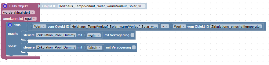

    ich möchte eine Pool Solarheizung Realisieren.
    zur Erklärung meine Solvis Heizung schaltet sobald der Pufferspeicher voll ist auf Solarüberschuss einen zweiten Heizkreis zu.
    diese Temperatur kann ich messen und schalte am Pool eine Zirkulationspumpe zu, beide kreise treffen sich in einem 100kw Plattenwärmetauscher, das ist der block rechts im Bild.
    nun zu meinem Blockly
    wenn sich die Temperatur am Vorlauf Solarüberschuss über 60°C bewegt schaltet die Pumpe ein und unter 60°C wieder aus.
    Mein Problem
    ich möchte die Zirkulation abschalten obwohl die Temperatur über 60°C ist.
    Ich möchte den Vorlauf vom Poolwasser messen und abschalten wenn der Pool zu warm wird.
    Ich weiß nicht wie ich ansetzen kann, vielleicht kann mich jemand in die richtige Richtung schupsen.

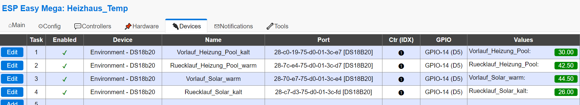

    diese daten hab ich
