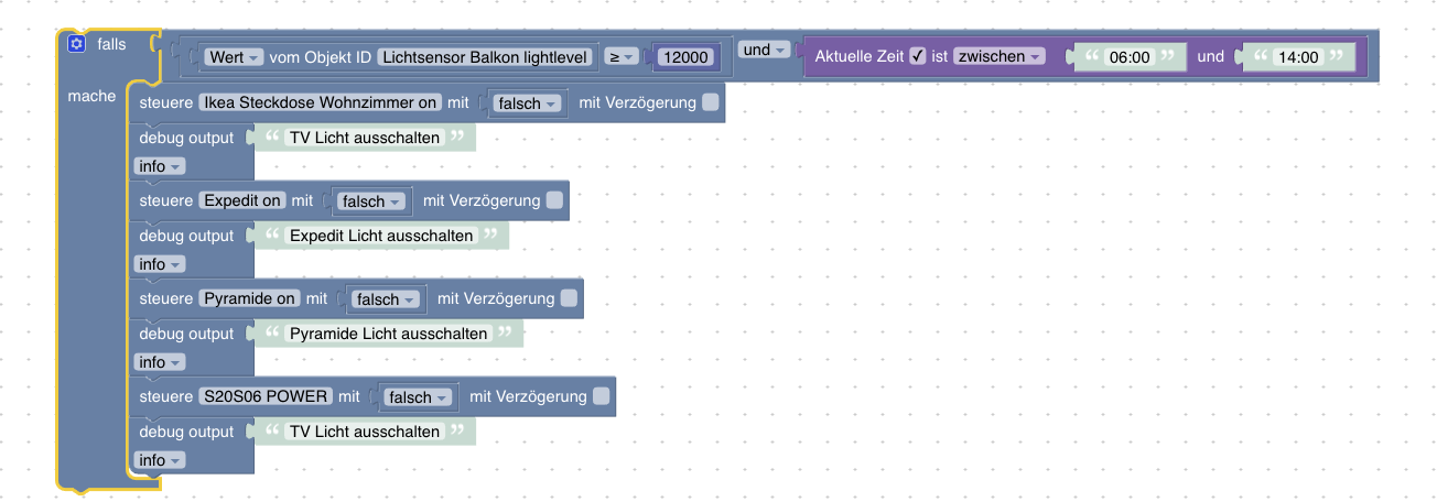

    Guten Morgen in die Runde,
    ich habe folgenden Blockly zusammengeklöppelt:
    Hierbei soll zwischen bestimmten Uhrzeiten ein Lichtsensor geprüft werden und entsprechend Lichter geschaltet werden. Das ganze löst aber nur beim Starten des Skripts aus - ich denke, dass ich nicht richtig verstanden habe, wann/wie oft diese Abfragen durchlaufen werden.
    Muss zum zyklischen durchlaufen der "falls" Bedingungen das Ganze in ein "Trigger Blockly" eingebettet werden - ich habe hier ja ein Bolean AND für die Bedingung - muss ich dann auf beides Triggern
    Für "Nachhilfe" wäre ich sehr dankbar.

      Jan1
      @ch90045
      Weil der Trigger fehlt ;)

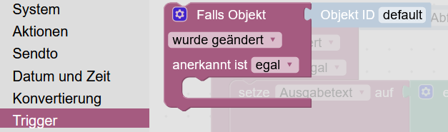

        @ch90045 sagte in Skript läuft nur 1x beim Starten - aber warum?:
        Muss ... das Ganze in ein "Trigger Blockly" eingebettet werden
        Ja
        Nein, nur auf den Lichtsensor, der Rest ist nur die Prüfung

          LatziL Online
          LatziL Online
          Latzi
          @ch90045 leg den Trigger drüber und bei Object ID trägst du den Lichtsensor Balkon lightlevel ein
