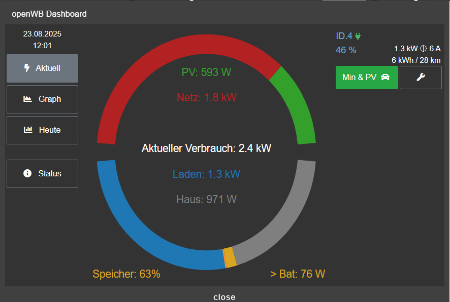

                    @kratan75 Ich mache das nicht mit dem kompletten Frontend sondern nur mit der abgespeckten Anzeige:
                    Ist ein iFrame Objekt mit der Adresse: http://<openWB-IP>/openWB/web/display/display.php
                    K 1 Antwort Letzte Antwort

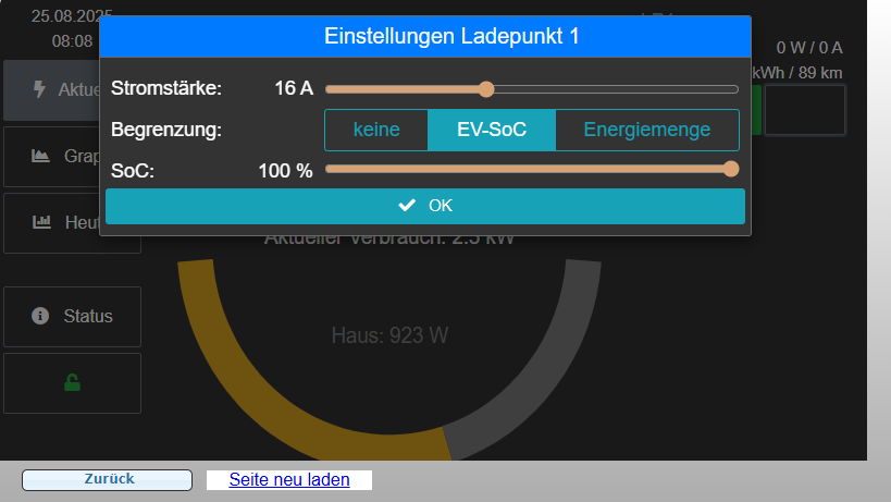

                          @kratan75 Im Modus "Sofort" gibt es diese Einstellmöglichkeiten:
                          Alternativ bindest du openWB über mqtt ein und machst die Einstellungen vom iobroker aus. Mache ich genauso. z.B. so

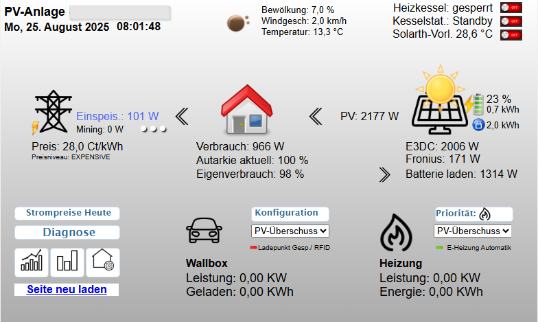

                            @lesiflo Cool. Ist das untere Bild deine selbst erstellt VIS zur Open WB ?
                            Sieht bei mir ja richtig Altbachern aus im Gegensatz zu deiner :-) MQTT ist bei mir auch aktiv, da kann ich aber nur die Lademodi einstellen und ein paar Infos abrufen.
                            Vielleicht bau ich mir auch mal was neues im Winter wenn ich Zeit habe.
                            Mit dem Theme Colors gehts tatsächlich. Nicht aber mit dem Symbolfluß.
                            Die Tibberpreise ruf ich jetzt selber ab via Open WB und steuere die Open WB über MQTT.
                            Danke schonmal für den Tipp :-)
