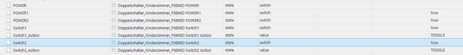

    Die Tasmota Firmware dazu bringen, dass ich die Schalter (Button 1 und Button 2) getrennt in ioBroker sehe und auswerten kann, so wie bei der Original Firmware von Shelly. Sozusagen "Detached Buttons". Das ist mir bisher nicht gelungen und ich schalte mit den beiden angeschlossenen Tastern nur die Relais. Ein Datenpunkt für die Schalter fehlt mir in ioBroker komplett. Das sieht aktuell so aus:

      So, nach 2 Tagen dürfte ich es verstanden haben, wie ich zum gewünschten Ergebnis komme! :-)
      1. Als Vorlage (unter "Sonstige Konfiguration" im Tasmota):
      {"NAME":"Shelly 2.5","GPIO":[320,0,32,0,224,193,0,0,640,192,608,225,3456,4736],"FLAG":0,"BASE":18}
      1. Taster von den Relais trennen:
      https://tasmota.github.io/docs/Buttons-and-Switches/#detach-switches-based-on
      SetOption114 1
      1. Switchmode in der Tasmota Konsole setzen:
      https://tasmota.github.io/docs/Buttons-and-Switches/#switchmode
      SwitchMode1 6
      SwitchMode2 6
      1. Ergebnis im Sonoff Adapter in ioBroker ansehen:
      Ich hoffe, ich habe nichts vergessen und konnte anderen ggf. helfen. Falls es nicht klappen sollte, dann bitte einfach melden, dann kann ich ja gerne noch was dazu beitragen. ;-)
