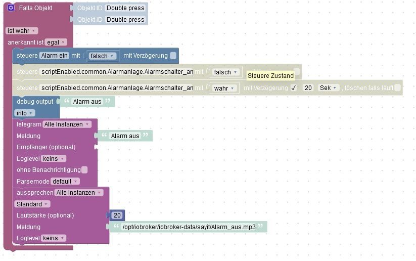

    Hallo Leute,
    ich bekomme es leider nicht hin, den Alarm meiner Alarmanlage zu deaktivieren während die Verzögerung zum einschalten läuft.
    Das heißt, wenn ich den Alarm einschalte, sollte das Virtuelle Objekt "Alarm ein" (welches die Alarmsensoren Aktiviert) aktiviert werden, aber erst nach 20 sekunden, damit ich das Haus verlassen kann.
    Jetzt das Problöem, wenn ich die aktivierung durch ausschalten der Alarmanlage abbrechen will (durch deaktivieren von "Alarm ein") schaltet sich "Alarm ein" durch die 20 Sekunden verzögerung im Einschaltskript trotzdem ein, selbst wenn ich im Ausschaltskript das Einschaltskript deaktiviere.
    Ich hoffe Ihr versteht wie ich das meine.
    MfG

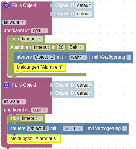

      @dj-rico sagte: schaltet sich "Alarm ein" durch die 20 Sekunden verzögerung im Einschaltskript trotzdem ein
      Der Einschalt-Timer muss gestoppt werden, weshalb das Ausschalten im gleichen Skript erfolgen soll.

        @paul53 super, vielen dank
