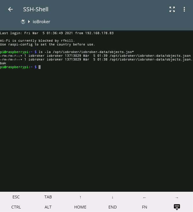

      @dragon
      ls -la /opt/iobroker/iobroker-data/objects.jso*

          @dragon Das nächste mal bitte keinen Screenshot sondern nur den Text in Code-Tags.
          Passt soweit alles. Mit dem neuen Controller ist dieser Fehler schon bei einigen aufgetreten weil wohl aus irgendeinem Grund die Datei nicht in *.bak umbenannt werden konnte.
