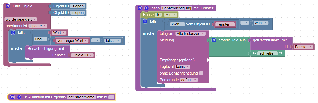

                Das ist nicht nötig, denn man kann alle Trigger in ein Skript packen. Beispiel für zwei Fenster:
                @init5 sagte in Skript Funktion wiederverwendbar machen:
                Ich müsste irgendwie auf den Name des Übergeordneten Datenpunkts kommen.
                Dafür benötigt man eine Javascript-Funktion. Inhalt der Funktion sendParentName(id):
                id = id.substring(0, id.lastIndexOf('.'));
                if(existsObject(id)) sendTo("telegram", "send", {text: getObject(id).common.name + ' schließen'});
                I 2 Antworten Letzte Antwort

                            Ich habe es hinbekommen. Für den Fall, dass es mal irgendwann nochmal jemanden interessiert, hier noch das Ergebnis.
                            Man kann den Namen der timeouts nicht dynamisch benennen, aber das muss man nicht gar nicht. Entweder war ich bisher blind, oder die Pause-Funktion ist neu dazu gekommen. Ich habe es jetzt so gelöst:
                            1. Ein Trigger auf mehrere Fensterkontakte
                            2. Innerhalb des Triggers eine Abfrage, ob das Fenster gerade geöffnet wurde
                            3. Falls ja, Start der ausgelagerten Funktion "Benachrichtigung" mit Übergabe des aktuellen Triggers ("Fenster")
                              3.1 Pause für 10 Minuten
                              3.2 Prüfung ob Fenster noch immer offen ist
                              3.3 Falls ja, ermitteln des "friendly name" der übergeordneten Object ID und Benachrichtigung
                            @paul53 dein Script habe ich minimal geändert und die Benachrichtigung entfernt, sodass jetzt es jetzt ausschließlich für die Namensfindung dient.
                            x = getObject(id).common.name;
                            return x;
                            Danke nochmals für eure Hilfe und Ideen!
