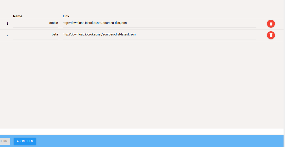

    Habe eine Warn Meldung im Log. Hat da jemand eine Idee wo das her kommt? Das System ist grad frisch aufgesetzt...
    host.raspberrypi	2021-02-26 19:28:14.802	warn	Requested repository "default" does not exist in config

      @dragon Sieh doch mal im Admin-Bereich oben beim Schraubenschlüssel unter 'Verwahrungsorte' welche Einträge du dort hast.
        Habe jetzte einfach unter default noch mal den latest eintrag eingetragen.

          @dragon
          iobroker repo list

            @thomas-braun habe ich eingetippt.
            die antwort war aktives repo ist stable. wie ändere ich das?

              @dragon Ausgabe zeigen. In CodeTags, bitte.

                @thomas-braun
                stable      : http://download.iobroker.net/sources-dist.json
                beta        : http://download.iobroker.net/sources-dist-latest.json
                latest (default): http://download.iobroker.net/sources-dist-latest.json
                Active repo: stable

                  @dragon
                  Alles prima.
                  Lösch latest (default), das ist doppelt.

                    @thomas-braun jep, das ändern auch gefunden
