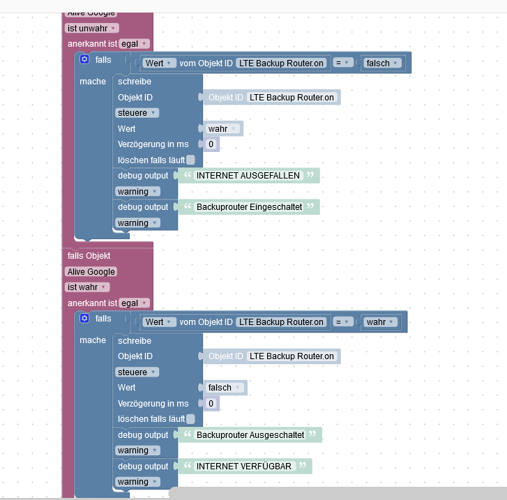

    ich weiß nicht ob das hier die richtige Kategorie ist aber da mir hier so klasse weitergeholfen wurde, versuche ich mein Glück!
    Es geht um meine Automation, dass mein Backuprouter einschaltet, wenn die Hauptleitung weg fliegt.
    Wenn Ping auf Google ausbleibt, dann schalte Backuprouter an! Wenn ping wieder da ist dann schalte Backuprouter aus.
    Jeweils gibt es einen Debug mit der Meldung "Internet Ausgefallen" oder Internet verfügbar.
    Da ich aber keine Messages wie Push oder Telegram senden kann, da dass Internet ja nunmal nicht mehr da ist, möchte ich fragen ob jemand eine Idee hat, wie ich die Meldungen auf das Smartphone bekomme also Lokal über das Lan/Wlan aber eben nicht über das Internet.
    Wenn es nicht direkt aus IObroker herausgeht, könnte man ja das Log irgendwie prüfen und bei diesem Event ein File schreiben lassen was dann wiederrum vom Smartphone aus prüft ob file sich geändert hat und dann benachrichtigt über Tasker zb.. irgendwie sowas.. nur es muss lokal laufen.
    Hat da jemand eine Idee?

      @blackst225 sagte in Lokale Push-Nachrichten bei Internet ausfall:
      Da baust du dir aber ein lustiges Hin-und-her ein! Denn wenn der Backuprouter verbunden hat, funktioniert das ping ja wieder... nicht sehr sinnvoll, dann den gleich wieder auszuschalten ;) .
      Ich würde es mit einem UDP Broadcast versuchen. Den kannst du am einfachsten vom JavaScript Adapter aus schicken und dann im Tasker den UDP Listener verwenden (dort Multicast aktivieren). Ich muss aber zugeben, ich habe das noch nie versucht.

        @unclesam said in Lokale Push-Nachrichten bei Internet ausfall:
        Nein das ist kein Hin und her..:-) Der Backuprouter hat ein anderes Netz daher kann er nicht zum IObroker sprechen. Der macht nur ein WLAN auf und ist nicht per Lan an der vorhandenen Struktur angeschlossen.
        Aber das mit dem UDP schaue ich mir an! Danke!
