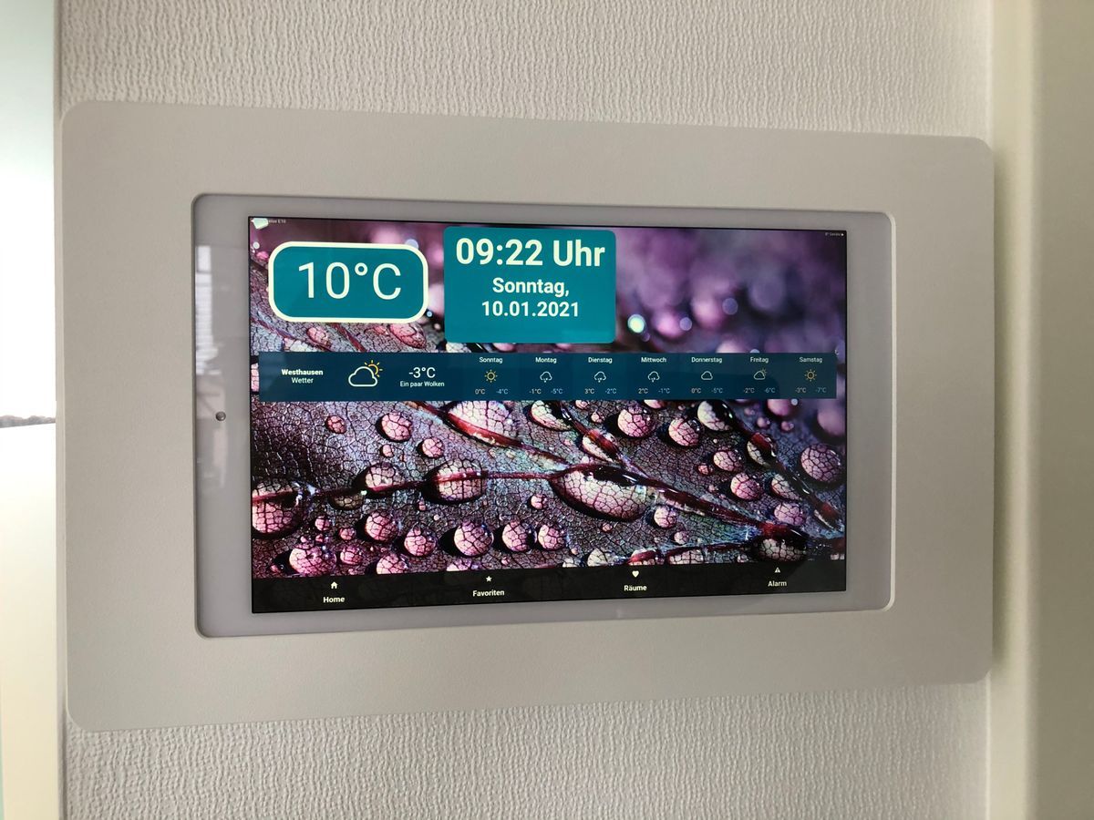

          @ulli-0 Moin, ich hab dieses UP Netzteil genommen für das Fire-HD.
          Vorsicht - Preisschock 😁
          R B 2 Antworten Letzte Antwort

                  @frankthegreat sagte in USB-C Netzteil komplett in Wand verschwinden lassen:
                  Die hatte ich gar nicht auf dem Schirm😎....sowas geht auch aber iat eben bissi bastelei.

                    @bob-der-1 sagte in USB-C Netzteil komplett in Wand verschwinden lassen:
                    Ich bin eben rabiat was das betrifft.....Loch in wand so das alles reinpasst.Oder baust die gleich das Tab in die wand das es flächenbündig ist
                    Ja, ist flächenbündig hinterm Tab.

                      @frankthegreat
                      Wand und Touchoberfläche meinte ich mit flächenbündig.....ich kann das weil ich min 24er meist 36er wände habe....überall im Haus.
                      Ist Projekt Herbst 21
                        @frankthegreat
                        Ahhsoo, ja flächenbündig sieht in jedem Fall immer eleganter aus.
                        Was mich da immer stört...was mach ich beim Ausfall des Gerätes, wenn es das nicht mehr gibt?
                        Deswegen hab ich die AP-Lösung gewählt.

                          @frankthegreat
                          Die frage ist im Kopf gelöst indem ich eh weis das Frauchen alle paar Jahre umbauen will und somit diese Wand gespachtelt werden muss....sieht man nicht ..ist aber Arbeit
