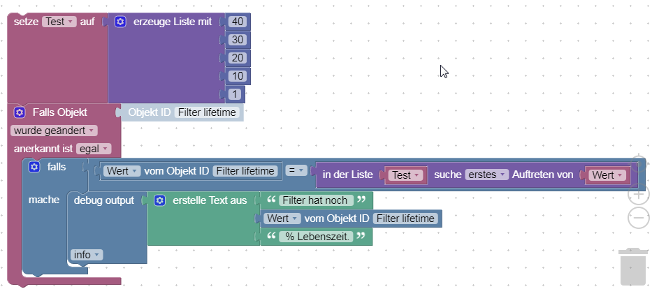

    ich möchte eine Meldung erhalten wenn die Sensoren meines Xiaomi Robot zu einem gewissen Prozentsatz aufgebraucht sind. Die Werte möchte ich dabei in einer Liste festhalten.
    Hier mein Versuch der irgendwie nicht funktioniert:
    Dabei möchte ich natürlich jeden Wert abfragen und gegen die Liste prüfen lassen:
    Wäre klasse wenn mir jemand helfen könnte.

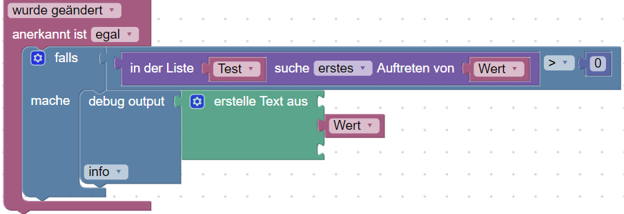

      @christian-wöhrle sagte: Hier mein Versuch der irgendwie nicht funktioniert:
      Versuche es so:

        @paul53 said in Meldung bei erreichen eines Wertes aus einer Liste:
        Versuche es so:
        Manchmal sinds die Kleinigkeiten :(
        Danke!!
        Leider hat das nicht funktioniert :(
