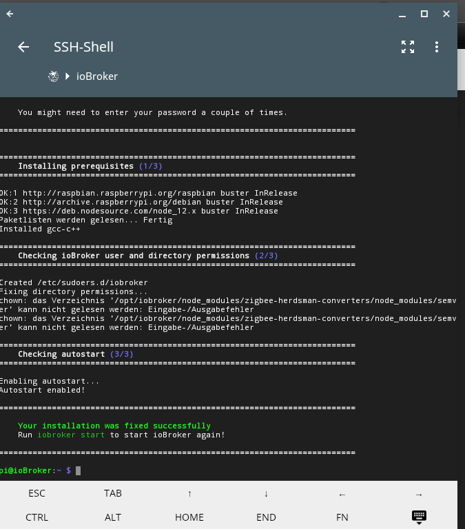

    Habe mien Node js geupdated und im Anschluss den FIxer ausgeführt. Nun bekomme ich beim Fixer eine Fehlermeldung und der Zigbee Adapter startet nicht mehr. Hat jemand eine Idee? Ist es zu richten oder ist die SD defekt?Screenshot 2021-02-23 at 18.10.23.png

      @dragon
      • Keine Screenshots posten.
      • relevante log Meldungen posten. Das was du gepostet hast ist unklar.
      • Die Meldungen mit dem io Fehler können verschiedene Ursachen haben, unter anderem auch eine defekte SD Karte
      Wegen des Zigbee Adapters: Hast du nach dem Update von nodejs im Verzeichnis /opt/iobroker ein npm rebuild ausgeführt ?

        Dragon
        schrieb am zuletzt editiert von Dragon
        @asgothian ne das hatte ich nicht. eine gute idee... vielen dank
        an Logmeldungen kann ich nicht rankommen, da während des FIxers der Broker gestoppt ist und sobald ich versuche den Adapter uzu starten hängt sich das System auf...
