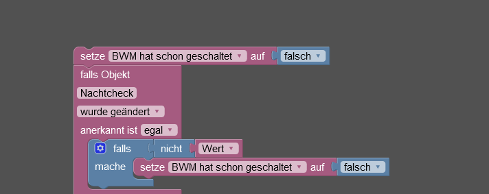

          @paul-honka dann einfach so
          kannst auch Zahlen nehmen
          Gruß Nordischerjung

          • N Nordischerjung

                @paul-honka das sollte als Bespiel dienen.
                Bei Scriptstart wird die Var "BWM hat schon geschaltet" auf false gesetzt also initailisiert
                jedesmal wenn der Datenpunkt "Nachtcheck" sich ändert wird im Fals / mache Baustein die Var BWM... auf false gesetzt wenn Nachtcheck true liefert.
                Weiter unten im Baustein wird die Var BMW.... auch mal auf true gesett etc.
