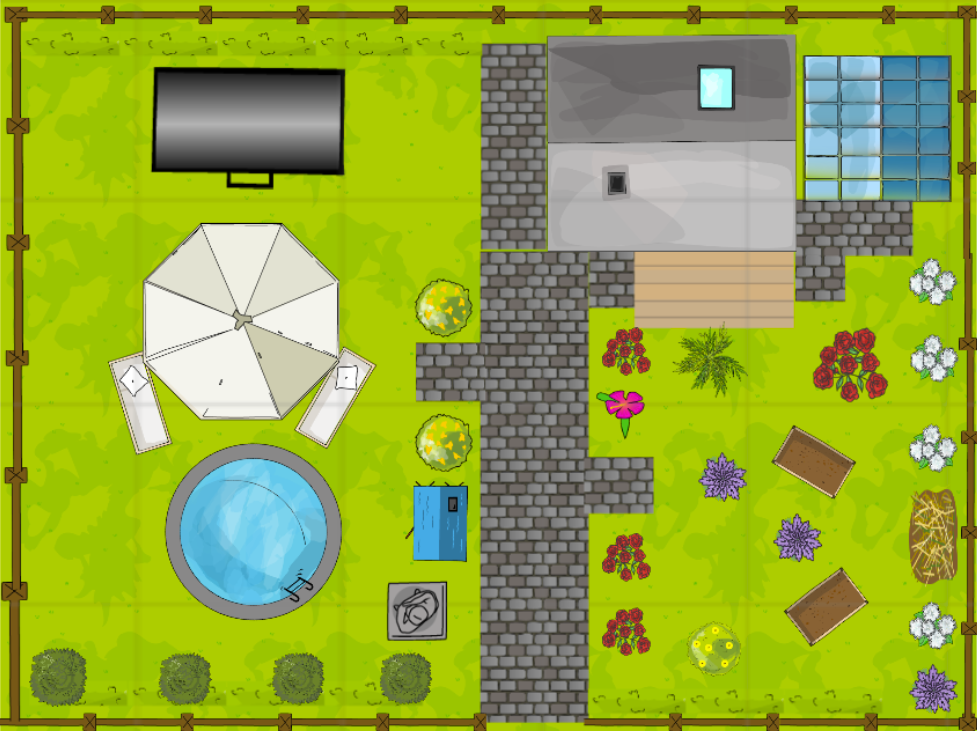

    Hallo Zusammen,
    Ich möchte gern unseren Garten etwas smarter machen
    Geplant ist am Anfang die Überwachung mit 2 Kameras und 2 Bewegungsmelder
    Ich habe im Garten kein Internet daher würde ich mobiles Internet nutzen (das ist nicht das Problem)
    Meine Frage bezieht sich auf nutzbare Hardware für den Aussenbereich
    Meine Idee ist mir per Bewegung ein Bild via Telegram zusenden zulassen
    Daher würde ich gern 2 Bewegungsmelder installieren
    Welche Art (Zigbee, Wlan, ...) von Geräten nutzt man da am besten
    Des weiteren Sollen 2 Kameras verbaut werden
    Wenn ihr da Vorschläge für kleine Kameras habt wäre ich auch sehr dankbar
    Hier mal ein Plan unseres Gartens

        @wszene
        Kameras lassen sich am besten mit Motioneye lösen ,Einbindung VIS,Zugriff via Handyapp oder TV bei einsatz eines EnigmaTV Receivers etc.
        Habe selbst Foscams im Einsatz,sind zwar etwas teurer aber selbst bei -12°C hatte ich keine Probleme.Wenn du eine Fritzbox stellst mit LTE Stick würden sich Shellys anbieten,ansonsten setze ich auf Zigbee mit dem Conbee 2 Stick als Sender.
        Da vieles im Außenbereich sein wird solltest du mal sehen was wirklich direkt der Witterung ausgesetzt werden MUSS.Bewegungsmelder sind so Sachen die immer wieder diskutiert werden.....Outdoor eben.
        Auf deiner Skizze ist Rasen zu sehen.....Gartenbewässerung?die habe ich Smart gelöst.Mit Shellys/Klingeltrafo und Magnetventilen bzw Spenger für die Grünflächen und bei nötigen Kleingeld würde der Pool sehr smart.....

          @bob-der-1
          Vielen Dank
          Ja ich werde eine Fritzbox mit LTE-Stick nutzen
          Die Kameras werden unter dem Dach sein aber die Bewegungsmelder werden zu 100% der Witterung ausgesetzt sein und dafür würde ich dringend Empfehlungen benötigen.
          Ideal wäre es wenn die Bewegungsmelder mit Batterie betrieben werden wo die Batterie am besten über die Wintersaison halten
          Ob die Bewegungsmelder Zigbee oder Wlan sind ist eine Frage der Reichweite
          Die Fritzbox und der Industrie-PC werden in der Gartenlaube stehen
          Der Standort der Bewegungsmelder wird ca. 10m von der Fritzbox entfernt sein
          Ich denke ich benötige für beides einen Repeater

                    @wszene
                    Also,alternativ zu smarten Bewegungsmelder kannst du einen stinknormalen Bewegungsmelder (BWM) nehmen.
                    Den kannst du dann an einen Shelly 1 hängen und der wiederum kann dir alles mögliche machen.
                    Per IoBroker Skript zb.
                    Ein Kamerabild schicken
                    Lampen einschalten
                    Oder sonst was tun,was man so AUSLÖSEN will.
                    Ein normaler BWM ist eben billiger bzw für das gleiche Geld bekommt man sicherlich mehr Quallität

                        Sowas müsste man vor Ort sehen....
                        Was aber immer wieder passiert....hilfe ich habe was vergessen!bei deiner skizze wären wo die Bewegungsmelder geplant???
