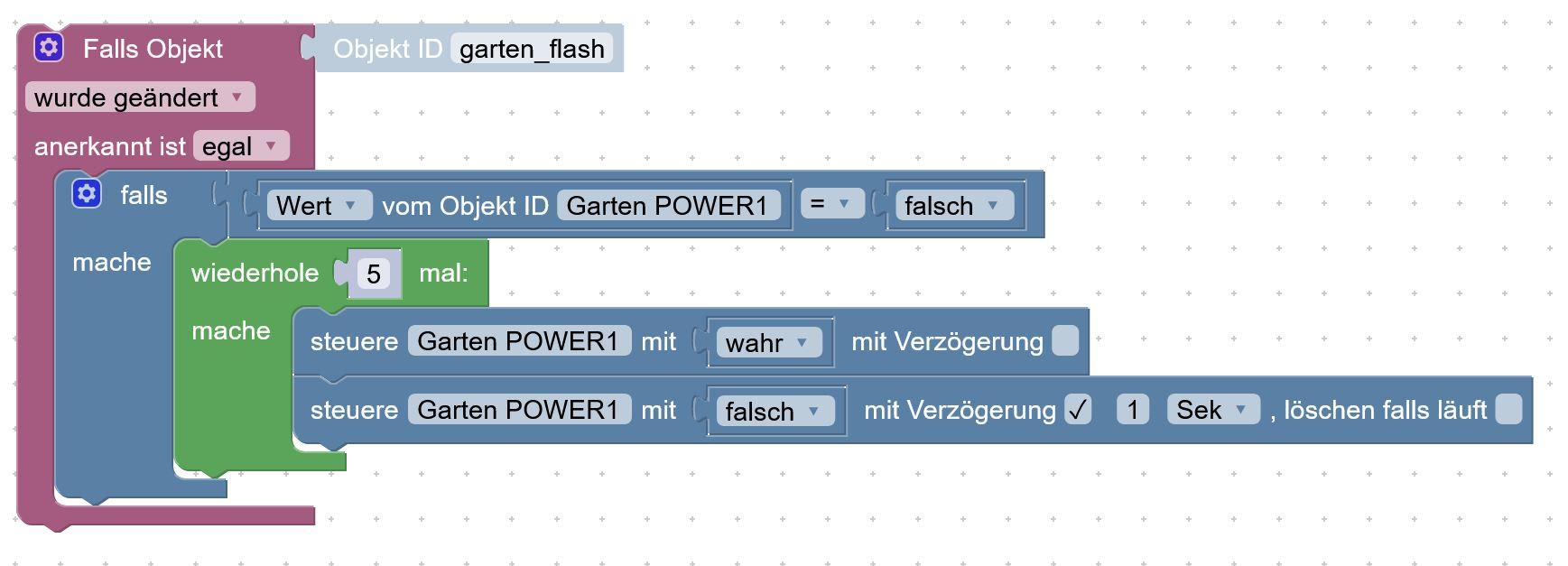

    ich versuche gerade unsere Gartenlampe blinken zu lassen. Leider klappt das wiederholen nicht so recht. Anbei mein Blockly:
    Die Lampe (wenn sie aus ist) geht einmal ein und nach einer Sekunde wieder aus.
    Ich dachte, dass die Inhalte von wiederhole so oft wie definiert wiederholt werden, also 5 mal ein und aus.
    Für eure Unterstützung vorab vielen Dank

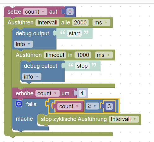

      @darkdevil sagte: Ich dachte, dass die Inhalte von wiederhole so oft wie definiert wiederholt werden, also 5 mal ein und aus.
      Ja, aber ohne Verzögerung. Verwende Intervall zusammen mit einer Zählvariablen.

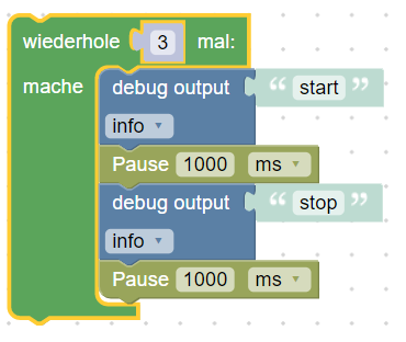

        @darkdevil

              @darkdevil
              Ich denke, das hat Paul gemeint:
              D 1 Antwort Letzte Antwort
              • E ente34
                @darkdevil
                DarkDevil
                @ente34 perfekt, so funktioniert es
