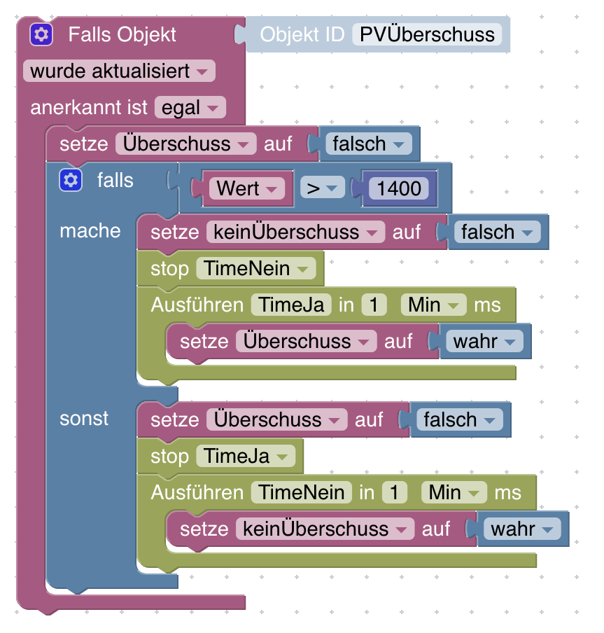

    Hallo 👍
    ich möchte geführt nach einem Objekt (PVÜberschuss, Wert wieviel ins Netz gespeist wird) Variablen bestimmen (zur weiteren Verwendung im Script) die mir sagen:
    • Ja, lange genug da
    • Nein, zu lange nix da
    passt das Blockly?
    var _C3_9Cberschuss, kein_C3_9Cberschuss, TimeNein, TimeJa;
    on({id: '0_userdata.0.AMIS.PVÜberschuss', change: "any"}, function (obj) {
    var value = obj.state.val;
    _C3_9Cberschuss = false;
    if ((obj.state ? obj.state.val : "") > 1400) {
    kein_C3_9Cberschuss = false;
    (function () {if (TimeNein) {clearTimeout(TimeNein); TimeNein = null;}})();
    TimeJa = setTimeout(function () {
    _C3_9Cberschuss = true;
    }, 60000);
    } else {
    (function () {if (TimeJa) {clearTimeout(TimeJa); TimeJa = null;}})();
    TimeNein = setTimeout(function () {
    kein_C3_9Cberschuss = true;
    }, 60000);

    • HumidorH Humidor
      Hallo 👍
      passt das Blockly?
      }, 60000);
      } else {
      }, 60000);

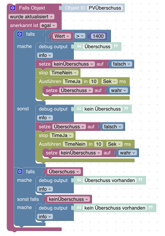

      so funktioniert es.
      Frage, wenn ein "Falls" nicht innerhalb des "Falls Objekt" angereiht ist, wird es nicht abgearbeitet. Welche Blockly werden zur Abarbeitung angestoßen??
