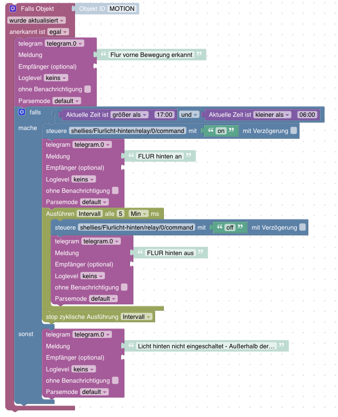

    ich arbeite mich langsam im IoBroker weiter ein und habe jetzt vor das wenn der Bewegungsmelder vorn anschlägt, er das Licht schaltet.
    Allerdings soll er das Licht nach 5 Minuten wieder ausschalten :)
    Das einzige was immer brav passiert ist die Meldung "Flur vorne Bewegung erkannt" mit folgendem "Licht hinten nicht eingeschaltet-Außerhalb der Zeit".
    Ich fürchte das ich da in der Falls Abfrage was falsch habe, obwohl es für mein Verständniss schlüssig aussieht.
    Hat da jemand eine Idee woran das liegt?
    Grüße und Danke

      @matzewob sagte in Blocky - Licht aus nach 5 Minuten:
      kann es vor 06:00 und gleichzeitig nach 17:00 sein?
      besser: zeit ist nicht zwischen 06 und 17

        @matzewob
        Wenn Du statt "Ausführen Intervall" "Ausführen timeout" nimmst, sollte es erstmal funktionieren.
        Eventuell möchtest Du innerhalb der fünf Minuten erneut triggern, dann musst Du im oberen Block das Timeout löschen

          @ente34 sagte in Blocky - Licht aus nach 5 Minuten:
          das kommt noch dazu, aber er kommt ja gar nich tins falls, sonst hätte er noch die Meldung "Flur hinten an" bekommen

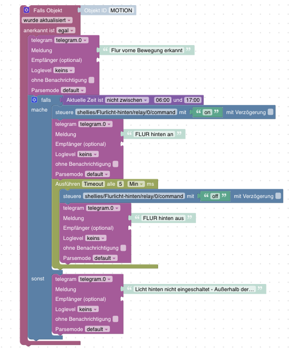

              @homoran said in Blocky - Licht aus nach 5 Minuten:
              Super, danke für eure Denkanstöße, hab es direkt mal umgebaut, die Fragestellung war genau richtig, "Nicht zwischen 6 und 17" scheint wirklich besser
              Sollte ja nun so passen oder?
              Grad mit dem Timeout bin ich nicht so sicher
                Ist das ein Timeout-Block?
                oder hast du nur dein Intervall umbenannt?
                Nimm einen Timeout block und setze direkt davor einen stop timeout

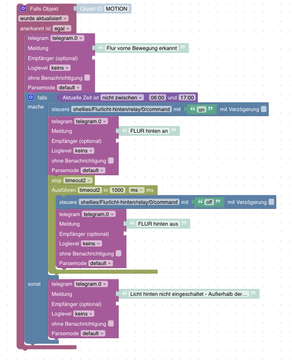

                  matzewob
                  Ja hatte den umbenannt 😞
                    Du meinst so?
                    Ja, aber länger als 1 Sekunde
                      matzewob
                      Ah okay, ja stimmt, hab ich angepasst :) Danke euch :)

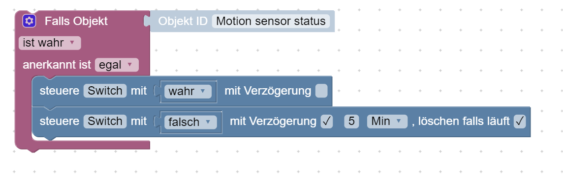

                          @homoran Kurze Frage zum Verständnis...
                          Ich löse solche Aufgabe immer so
                          Gibt es irgendwas, was dagegen spricht?

                            @ostfrieseunterwegs sagte in Blocky - Licht aus nach 5 Minuten:
                            Nö!
                              matzewob
                              So, sorry, bin jetzt erst wieder an den PC gekommen.
                              Tut was es soll, MEGA! Danke euch :)
