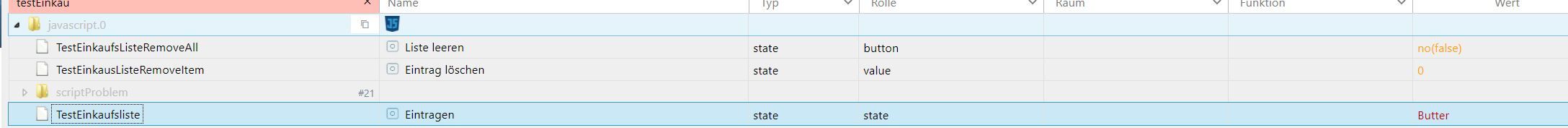

                          @jwerlsdf ich hab es mal selber zum testen nachgebaut
                          so sieht es bei mir aus:
                          folgende States hinzugefügt :
                          Die Auflistung liste sah bei mir so aus :
                          und dann noch kleines TestScript dazu:
