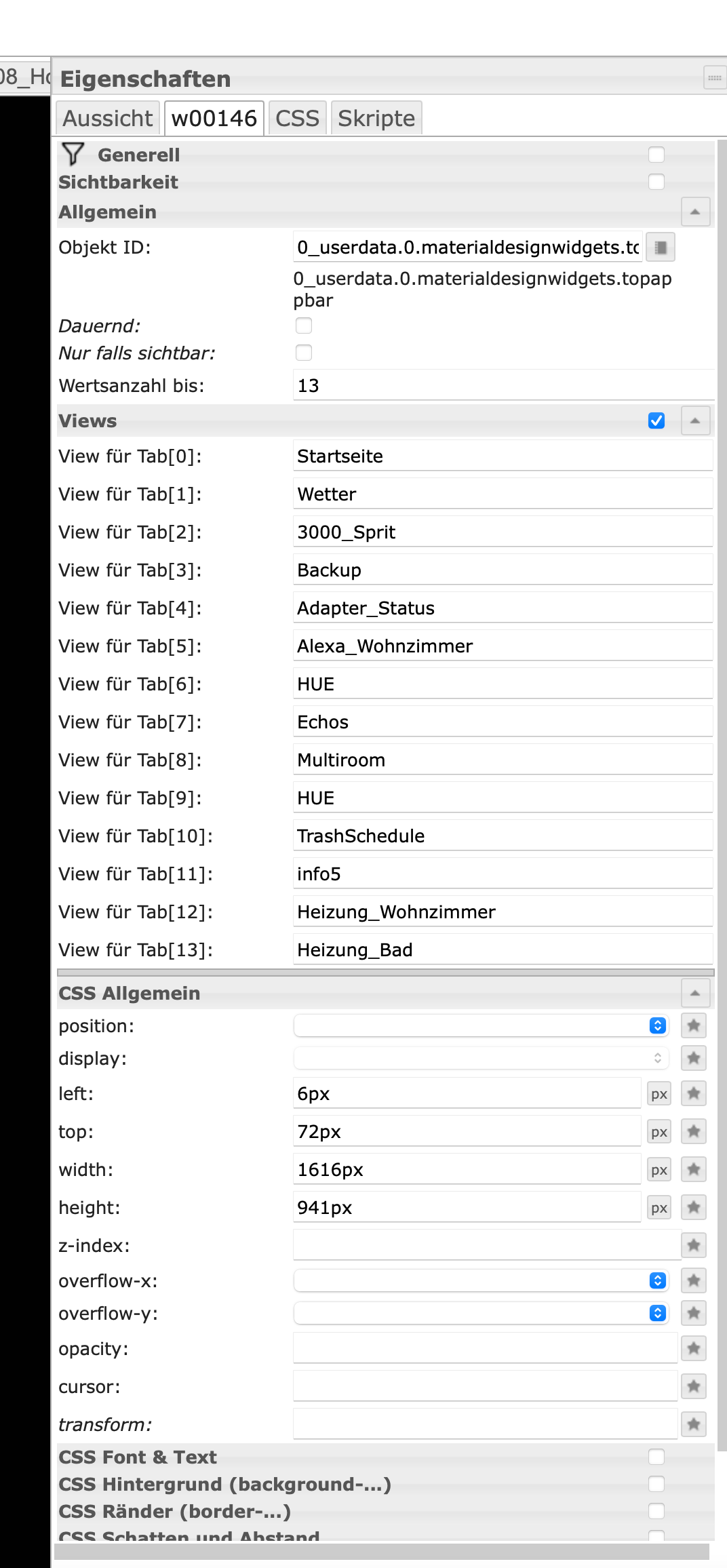

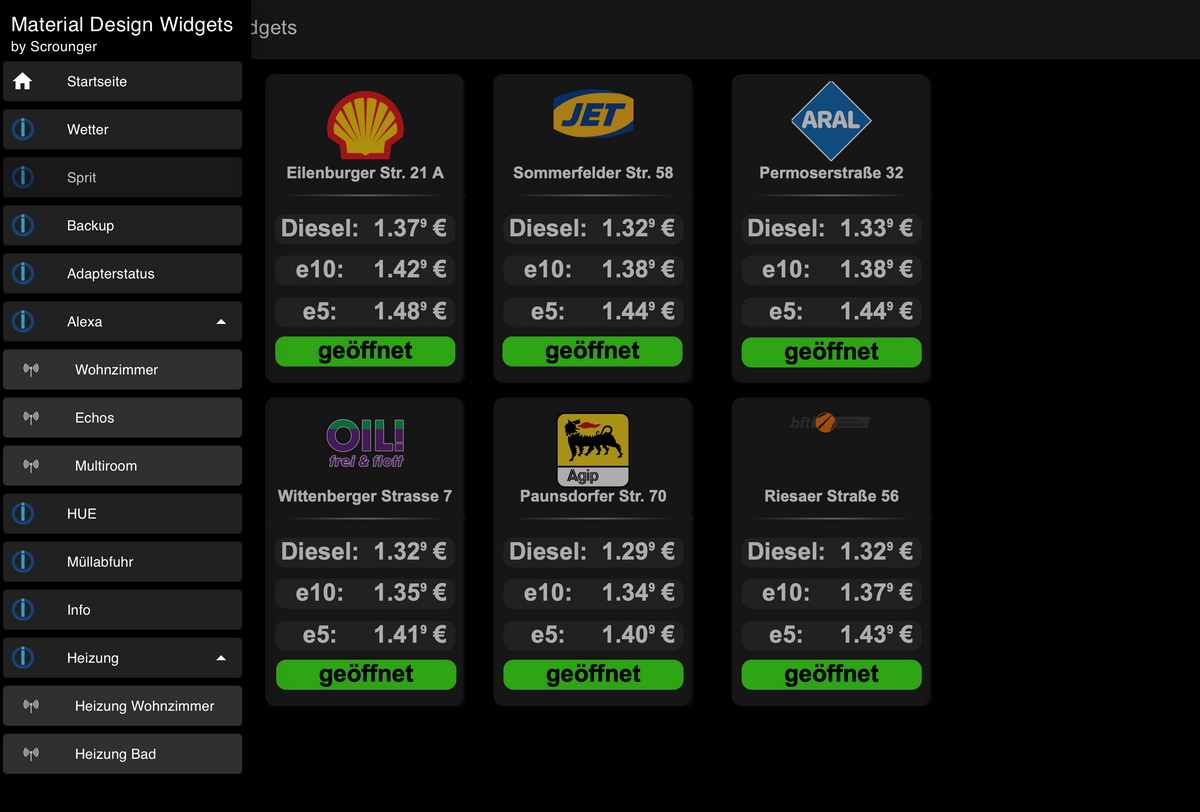

    ich kämpfe seit Tagen die verschiedene Seiten unter Material Design Widget mit den entsprechenden Untermenüs unterzubringen, jedoch ohne Erfolg.
    Anbei zwei Screenshots.
    Die Einzelnen Menüpunkte (Startseite, Wetter Sprit...) funktionieren alle bis Multiroom.
    Der Menüpunkt "Alexa" hat 3 Untermenüs die auch alle funktionieren.
    Alles was nach Multiroom kommt (HUE, Müllabfuhr...) wird mir die gleiche Seite wie die Startseite angezeigt.
    Das heißt egal auf welcher Seite ich klicke, es wird mir immer die erste Seite (Startseite) angezeigt.
    So sieht meine erste Untermenü aus:
    		"text": "Wohnzimmer",
    		"icon": "/icons-mfd-png/it_wifi.png",
    		"userGroups": ["administrator", "user"],
    		"behaviorNotInUserGroup": "disabled"

        @glasfaser vielen Dank für die beiden Links. Ich glaube ich habe den Fehler gefunden. Ich habe nicht ein freigelassen bei Benutzung von Untermenüs.

            @glasfaser noch eimal zum Verständnis. Muss man nur 1 x freilassen oder je nachdem wie viele Menüs mit Untermenüs existieren. Irgendwie stelle ich mich bei diesem Thema extrem dumm an :/

              @masterg-23
              je bei Titel freilassen
              ( frei lassen ) Titel : Alexa
              ( Untermenue )
              (Viewzuweisung ) Wohnzimmer
              (Viewzuweisung ) Echos
              (Viewzuweisung ) Multiroom
              ( frei lassen ) Titel : Heizung
              ( Untermenue )
              (Viewzuweisung ) Heizung Wohnzimmer
              (Viewzuweisung ) Heizung Bad
              Masterg 23M 1 Antwort Letzte Antwort

                @glasfaser vielen herzlichen Dank. Jetzt geht es :)
