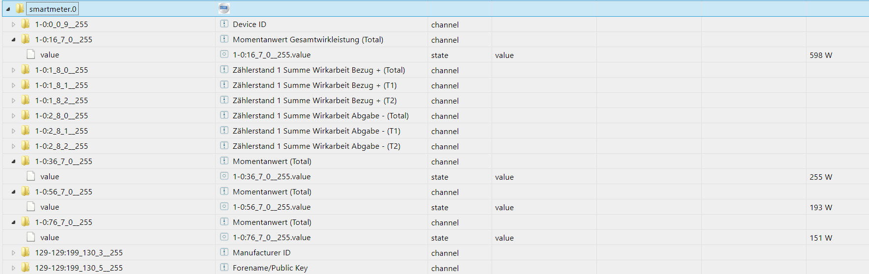

      @fraenki23 Hallo
      Ich habe mal den Raspi vor dem Schaltschrank aufgebaut und den Ir mit dem Magnet angelegt.
      Dies sind meine Daten ohne Pin den ich noch nicht habe.
      Sehe ich die Watt erst nach eingabe der Pin?
      Danke Frank Hans
      HomoranH M 2 Antworten Letzte Antwort

        @fraenki23 sagte in Stromzähler MT681 mit USB Ir auslesen:
        Nach der PIN gibt es noch den Momentanverbrauch in Watt und die anderen mit 3 Nachkommastellen
        F 1 Antwort Letzte Antwort

            m1scha
            @fraenki23 Ich habe genau den Zähler. Habe das nach diesem Post eingestellt.
            https://forum.iobroker.net/topic/4685/adapter-smartmeter/1348
            Erst 2 Wochen mit Volkszähler rumgebastelt, aber der wollte einfach nichts loggen. Damit lieft das aus Anhieb. Der Zähler liefert auch noch was du ins Netzt einspeist

              @m1scha Danke für deine Antwort.
              Ich habe heute den Pin bekommen. Nun zeigt der Smartmeter den aktuellen Stand des Stromzählers inkl 4 Nachkommastellen an und die Watt.
              Damit kann man schon was anfangen.
              Die Einstellung ist nur lesen.
              Kann man mit anderen Einstellungen noch mehr aus dem Zähler loggen.
              Gruß Frank Hans

                m1scha
                @fraenki23
                Super,
                die Sachen bekomme ich da raus. Interessant davon ist ja Gesamtverbrauch, Zählerstand, eventuell die Aufteilung auf die drei Phasen. Die Einspeisung nur, wenn du eine Solaranlage hast. Deswegen habe ich das jetzt auch mal umgesetzt, weil ich eine kleine Anlage mit 600w aufbauen will. Dann seh ich was ich verschenke.
                Schau die mal den Adapter Sourceanalytix an, der kann das schön darstellen auch mit kosten.

                  @m1scha sagte in Stromzähler MT681 mit USB Ir auslesen:
                  die gibt es IMHO nirgends an der IR Schnittstelle.
                  bei wMBus -wenn vorhanden- ist das mit drin
                  Ich glaube das EVU wäre nicht erfreut, wenn du die Zählerstände ändern könntest.
                  hast du INF aktiviert?
                    m1scha
                    @homoran said in Stromzähler MT681 mit USB Ir auslesen:
                    ich glaube schon, dass das die drei Phasen sind. Wüsste jedenfalls nicht was das sonst sein kann.
                    Was ich nicht verstehe ist, warum ich 2 Werte für die Einspeisung habe.
                      Ich auch nicht ;-) , dann hast du mehr Infos als ich 😢
                      T1/T2???
                      Das ist für Haupt und Nebenzeit - wenn dein EVU das unterstützt
                        T1/T2???
                        m1scha
                        Das ist komisch, dass da mehr raus kommt. Bei mir war zumindest darüber gut zu sehen, dass mein Rack nicht alleine von dem recht hohen Grundverbrauch schuld ist. Davon ging ich eigentlich aus. Und der Zwischenstecker um nur das Rack zu messen liegt noch im Schrank...🙄
                        Unter 450 komme ich gar nicht.
                        Die genaue Bezeichnung von meinem Zähler ist MT681-D4A52-K0p
                        Ja stimmt, wird vielleicht unterschiedlich vergütet, wann man einspeist.
                        Danke, da wäre ich nicht drauf gekommen!
