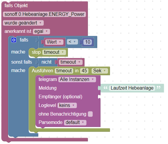

    stehe im Moment ein bisschen auf dem Schlauch.
    Ich versuche eine Pumpenlaufzeitüberwachung in Blockly zu machen.
    Ich logge die Leistung über eine Gosund SP111 mit. Ich möchte gerne die Pumpe der Hebeanlage überwachen da es öfter vorkommt dass diese sich abschaltet weil sie zu lange läuft ohne Wasser zu fördern. Dann greift der Überhitzungsschutz der Pumpe.
    Möchte es so haben dass die Hebeanlage wenn Sie länger als 45 Sekunden läuft eine Meldung an Telegram schickt und über die Echos im Haus wieder gibt.
    Das Telegram verschicken und das Ansteueren der Texte in den Echos ist machbar.
    Das wäre der Stand: <xml xmlns="https://developers.google.com/blockly/xml">

    Je länger ich daran rumbastele desto weniger funktioniert. Mit Timeouts vor der Textversendung und so hab ich schon experimentiert.
    Könnte mir vielleicht einer von Euch freundlicherweise Helfen mit so einem Skript?
    Vielen Dank schon mal im vorraus.

      @thomsguy sagte: wenn Sie länger als 45 Sekunden läuft eine Meldung an Telegram schickt
      Vorschlag:
        <variables>
          <variable type="timeout" id="timeout">timeout</variable>
        </variables>
        <block type="on" id="NW=tiSL1Ra_gl7.Y]dx" x="12" y="63">
          <field name="OID">sonoff.0.Hebeanlage.ENERGY_Power</field>
          <statement name="STATEMENT">
            <block type="controls_if" id="Eu0Y2_-zaItg-orNQlO">
              <value name="IF0">
                <block type="logic_compare" id=";5taU5u]o}K]BFBgrCn/">
                  <field name="OP">LT</field>
                  <value name="A">
                    <block type="on_source" id="6|JDT:f~PtE~4:D$t@mr">
                    </block>
                  </value>
                  <value name="B">
                    <block type="math_number" id=":{v/)@m|-5ENHRs-QqYI">
                      <field name="NUM">10</field>
                    </block>
                  </value>
                </block>
              </value>
              <statement name="DO0">
                <block type="timeouts_cleartimeout" id="6rVkxA1B6y3#`DkFvYyC">
                </block>
              </statement>
              <value name="IF1">
                <block type="logic_negate" id="Xyq6PNoOtxf2g?VL3?u@">
                  <value name="BOOL">
                    <block type="variables_get" id="K])W2y[S7T4T2%Y#ft86">
                      <field name="VAR" id="timeout" variabletype="timeout">timeout</field>
                    </block>
                  </value>
                </block>
              </value>
              <statement name="DO1">
                <block type="timeouts_settimeout" id="iJS8FQDpiUV?;d_MEAtC">
                  <field name="DELAY">45</field>
                    <block type="telegram" id="}ms6oI,@(8{Qe/b-cbB$">
                      <field name="LOG"></field>
                      <value name="MESSAGE">
                        <shadow type="text" id="/a.{]O)H~l.n8Q};%EkH">
                          <field name="TEXT">Laufzeit Hebeanlage</field>
                        </shadow>
                      </value>
                    </block>
                  </statement>
                </block>
              </statement>
            </block>
          </statement>
        </block>
      </xml>

        Thomsguy
        @paul53 said in Laufzeitüberwachung Hebeanlage:
        Werde das mal versuchen, vielen vielen Dank für deine Hilfe.
        Das timout dahin zu setzen hätte ich nicht dran gedacht.
        Ich versuchs nach gleich mal
