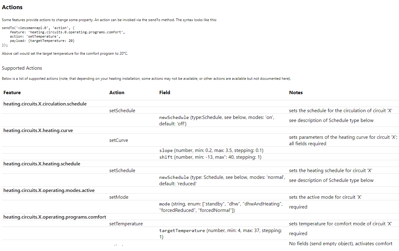

        @maik-krause Siehe Doku:
        Ändern über "Send To"
        • Maik KrauseM Offline
          Maik Krause
          Ah OK Dachte es geht über die Objekte zu ändern. Aber wenn ich ein Script erstelle in dem ich z.B. meine Heizkurve verstellen will funktioniert das aber auch nicht.
          sendTo("viessmannapi.0", "action", {
          "feature": 'heating.circuits.0.heating.curve',
          "action": 'setcurve',
          "payload": {slope: 0.5}
          472
