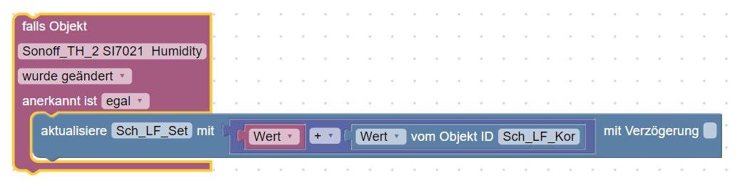

    ich habe folgende Problematik. Ich muss für Steuerungsaufgaben sehr genaue Temperaturwerte haben. Da die Sensoren leider etwas Streuung haben nutze ich einen Korrekturwert der über VIS in einen Datenpunkt geschrieben wird. Um nun sauber steuern zu können muss ich aus dem Wert aus dem "messgerät" und dem Korrekturwert meine Steuerwert berechnen. Einfach nur addieren.
    Das ist mein minimales Blockly dazu
    Das Ergebnis sieht aus wie eine Verkettung und nicht wie ein mathematisches Ergebniss
    Ich konnte leider nichts finden warum das so ist. alle Datenpinkte haben Zahl als Art.
    Ich stehe ganz am Anfang und hänge an diesem kleinen Script fest, die Folgescripte sind soweit fertig laufen natürlich nicht wenn das erste es schon nicht tut.

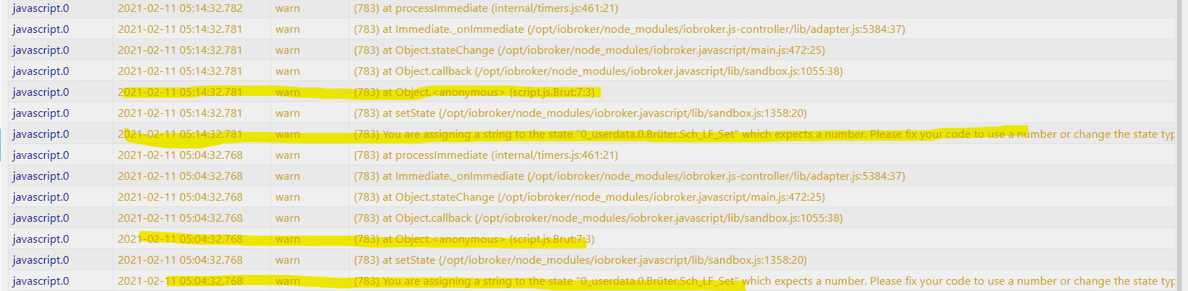

    Im Log finde ich zum. 2 Warnings die ich damit in Verbindung bringen kann aber das eine sagt ja nur aus, das es eine Zahl sein soll, aber ein String ist. die andere sagt mir gar nichts.
    Bin dankbar für jede Hilfe.
    VG
    Andreas

      @ag21368 Hi,
      Du hast die Lösung schon selbst gelb markiert..

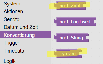

        Albert K
        @ag21368
        so kannst Du dir den Typ von Werten anzeigen lassen
        und damit Werte umwandeln

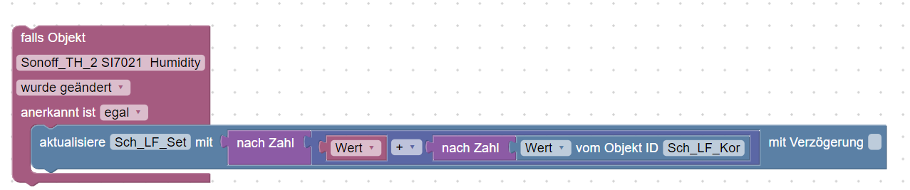

          Super Danke für Eure Tipps,
          so hat es funktioniert
