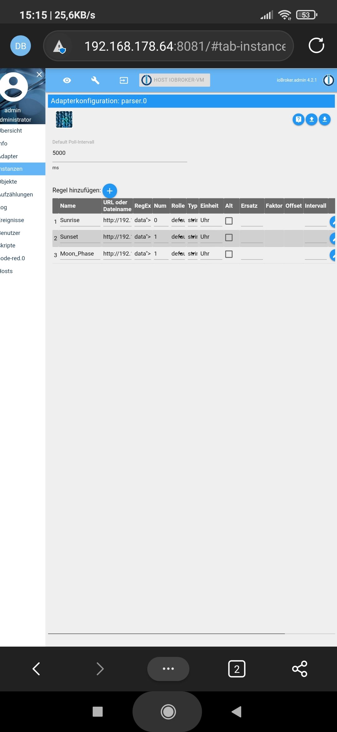

    Hallo, ich habe eine Parser Instanz installiert und möchte einige Werte von einer im Heimnetz befindlichen Seite abgreifen.
    Immer wenn ich einen Wert im Parser ändere und auf Speichern klicke tut er dies solange die Adapterseite vorher neu geladen wurde. (Per Browser reload)
    Wenn ich die Adapterseite nicht neu lade und auf Speichern klicke, wird der Button nach dem Klick nicht grau und der Adapter stürzt ab.
    Ich kann also nie 2 Änderungen hintereinander durchführen ohne das der Adapter Abschmiert.

                        Jey CeeJ Online
                        Jey CeeJ Online
                        Jey Cee
                        @david83 der Adapter stürzt nicht ab, er startet nur neu um die geänderte Konfiguration zu übernehmen.
                        Das wird dann auch der Grund sein warum deine nächste Änderung nicht übernommen wird.

                          ? Offline
                          ? Offline
                          Ein ehemaliger Benutzer
                          @jey-cee
                          Also ich habe jetzt mal genau darauf geachtet. Ja der Adapter startet neu nachdem ich auf Speichern geklickt habe.
                          Aber nach dem Neustart des Adapters müsste ich die Eingabemaske für die Regeln doch wieder nutzen können oder?
                          Dies geht aber nur wenn ich die komplette Seite des Adapters neu lade. Wenn ich einfach warte nach dem Speichern bis der Adapter neu gestartet ist, ist ein erneutes speichern nicht möglich. Ist das richtig so?
                          Jey CeeJ HomoranH 2 Antworten Letzte Antwort

                            @david83 sagte in Parser stürzt ab:
                            Das hängt davon ab was im Hintergrund passiert, da ich mir den Adapter noch nie näher angeschaut hab kann ich hier keine weitere Auskunft darüber geben.
                                      Bei allen Browsern gab es entweder noch gar kein Cache weil frisch installiert.
                                      Reden wir dann immer noch vom selben?
                                      Mein Verständnis ist:
                                      • Die erste Regel geht - wird gespeichert
                                      • Die Instanz wird neu gestartet
                                      • die danach eingegebene Regel geht nicht
                                      Jetzt ist die Seite aus dem Cache geladen
                                      • Reload und es geht wieder?
                                      ? Offline
                                      ? Offline
                                      @homoran genau richtig
                                      • ? Ein ehemaliger Benutzer
                                        dann ist doch der Cache (möglicherweise) beteiligt.
                                        Was verstehe ich denn jetzt nicht?
                                        Bei allen Browsern gab es entweder noch gar kein Cache weil frisch installiert. Oder ich habe ihn gelöscht.
                                        und wenn es nach einem einfachen reload des Browsers klappt, ist das ziemlich eindeutig.
                                        ? 1 Antwort Letzte Antwort
                                          ? Offline
                                          ? Offline
                                          Ich weiß es auch nicht, keine Ahnung was ich noch probieren kann. Ich werde mir einen anderen Laptop organisieren und gucken ob es damit geht.
                                          Vielen Dank erstmal für deine Mühen!
