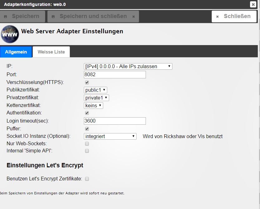

          Wie sind die Einstellungen vom Web?

              Habe mich geirrt - der Fehler tritt auch bei Zugriff über meinen reverse Proxy auf.
              • BluefoxB Offline
                BluefoxB Offline
                Kann reproduzieren. Bin am Suchen.
