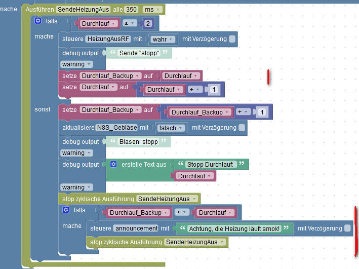

    ich verzweifel etwas mit meiner Steuerung des Heizgebläses... :(
    Eigentlich läuft das Skript gut, doch manchmal läuft es einfach amok. 🙄
    Kann mir einfach nicht erklären wieso. 🤔
    Und zwar endet es in einer Endlosschleife, dabei springt es im Normalfall (sprich meistens) raus, aber manchmal...
    Von den Debugausgaben her, sollte es eigentlich nicht passieren, zumindest denke ich das, sehe nicht, wieso er in der Schleife bleibt.
    Sieht evtl. jemand etwas, das ich nicht sehe, oder kann mir sagen, wo technisch evtl. etwas schief gehen könnte
    Es folgen Debugs und Blocklycode (im Spoiler)
    javascript.0	2021-02-06 22:15:22.647	warn	(2823) script.js.common.Heizung_NG: Stopp Durchlauf: 3
    javascript.0	2021-02-06 22:15:22.646	warn	(2823) script.js.common.Heizung_NG: Blasen: stopp
    javascript.0	2021-02-06 22:15:22.297	warn	(2823) script.js.common.Heizung_NG: Stopp Durchlauf: 3
    javascript.0	2021-02-06 22:15:22.296	warn	(2823) script.js.common.Heizung_NG: Blasen: stopp
    javascript.0	2021-02-06 22:15:21.946	warn	(2823) script.js.common.Heizung_NG: Stopp Durchlauf: 3
    javascript.0	2021-02-06 22:15:21.945	warn	(2823) script.js.common.Heizung_NG: Blasen: stopp
    javascript.0	2021-02-06 22:15:21.596	warn	(2823) script.js.common.Heizung_NG: Stopp Durchlauf: 3
    javascript.0	2021-02-06 22:15:21.595	warn	(2823) script.js.common.Heizung_NG: Blasen: stopp

    Nachtrag: Ich habe jetzt mal folgene Ergänzung eingefügt, in der Hoffnung, dass so die Endlosschleife erkannt wird.
    Sollte das so gehen?

      @padrino
      Man sieht den entscheidenden Teil nicht.
      Wenn das Intervall SendeHeizungAus mehr als einmal gestartet wurde, lässt es sich nicht mehr stoppen.
      padrinoP 1 Antwort Letzte Antwort

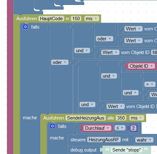

        @padrino
        padrinoP Online
        padrinoP Online
        padrino
        Hm, also der sollte eigentlich nur einmal laufen, der Aufruf befindet sich einmal im "Hauptbaum".
        • padrinoP padrino
          @padrino sagte:
          Eigentlich... Der Trigger kann nicht ein zweites Mal auslösen, bevor das Intervall gestoppt wurde?
            @padrino sagte:
            padrinoP Online
