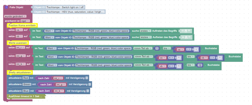

    steuere einige Hue Lampen mit dem Adapter "hue-extended".
    Dazu noch einen RGBW-Stripe mit einem Shelly- SHRGBW2.
    Nun wollte ich Farb-Änderungen bei den Hue Lampe direkt auf den LED Stripe übertragen. aÁber vielleicht war mein Ansatz dazu etwas zu einfach ..

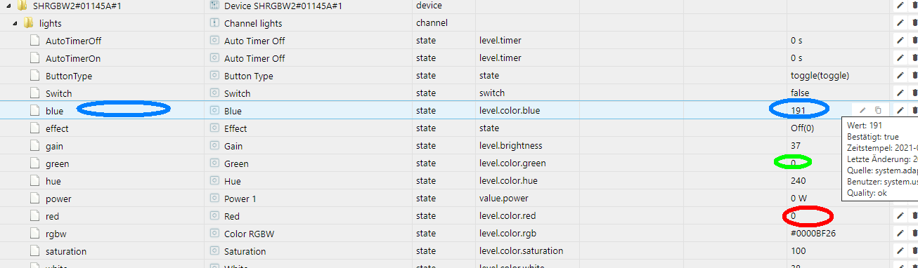

    RBG-Wert im Hue ist bspw: "191,0,0" rot 191, blau 0, grün 0.
    Leider kommt das so bei Shelly nicht an .. .

      @muetzeheinrich sagte: Leider kommt das so bei Shelly nicht an
      Verwende die Blöcke "steuere" anstelle von "aktualisiere".
      • ? Offline
        ? Offline
        Ein ehemaliger Benutzer
        .. und ich dachte, dass ich den Unterschied zwischen "steuere" und "aktualisiere" verstanden hatte. : 😧 wohl aber nicht.
        jetzt aber > Geräte "steuern" ; Daten "aktualisieren".
        vielen Dank !
