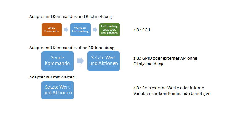

    Ich sehe die folgenden 3 Möglichkeiten und hätte gerne gesehen wie sie implementiert werden können oder sollen und welche setStates jede Box verwenden soll/kann.
    Ach ja, hab ganz vergessen: Ein Kommando (=Befehl an den Adapter) kann natürlich auch VIELE Daten verändern die alle durch Rückmeldungen dann umgesetzt werden müssen, das gilt für die 1. und 2. Variante oben!
    Mit Aktionen setzten meine ich dass ioBroker jetzt erst die internen Variablen setzten sollte und eventuelle Aktionen mit on(…) ausführen sollte.

        Zu deinen drei Optionen
        1.) Nutzersicht (also der User der das Kommando sendet)
        A) setState mit ack=false
        B) Warten gibts an sich nicht …bzw entspricht einem "subscribe" auf den Datenpunkt wo man die Änderung erwartet
        C) Idealerweise der asynchrone Callback mit dem "subscribe"
        1.) Adaptersicht
        A) der Adapter macht faktisch nichts, ausser das er einen subscribe auf den State hat sodass er auf Änderungen reagieren kann. Wenn eine Änderung kommt kann der Adapter müsste das "ack=false" ist und dann die entsprechende Aktion ausführen. Alle geänderten Werte schreibt er mit "ack=true"
        2.) siehe 1.) Weil am Ende ja nicht der gleiche Datenpunkt von einem Kommando aktualisiert werden muss. Oder auch nichts. User sendet mit "ack=false" das Kommando, Adapter tut was er tun muss. Fertig. Wenn das so ist. ist eine Rückmeldung vom Adapter ja nicht nötig ... oder im Zuge von "GPIO"-Kram will man vllt den entsprechenden kanal als Wert auf das neu gesetzte aktualisieren
        3.) User macht subscribe auf die Werte und verarbeitet nur alles mit "ack=true"
