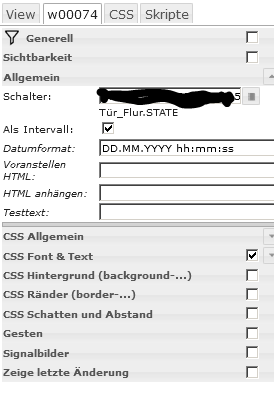

      @crazy32
      Ich hab das Widget
      basic - last change timestamp
      Crazy32C 1 Antwort Letzte Antwort
      • haselchenH haselchen
        @crazy32
        Ich hab das Widget
        Crazy32C Offline
        Crazy32C Offline
        Crazy32
        @haselchen Perfekt, danke. Das Widget hatte ich noch gar nicht gesehen, ich hatte schon Angst das ich mit irgendwelchen Scripten herumexperimentieren muss 😀
