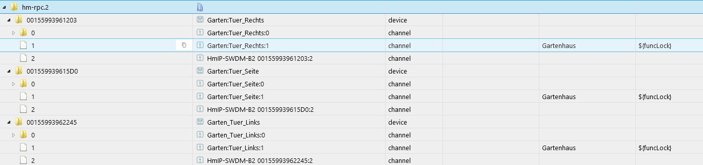

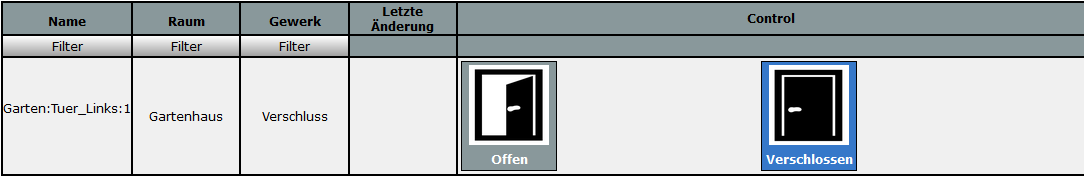

    Folgendes Problem: Ich habe eine CCU2 und da hängen diverse hm-Geräte dran. In einem Raum (Gartenhaus) habe ich 3 Terrassentüren, jeweils mit einem hm-ip Fensterkontakt. Einer der Kontakte wird in iobroker immer wieder falsch angezeigt, ich habe keine Idee woran es liegen könnte.
    Homematic Oberfläche:
    iobroker Datenpunkt (hm-rpc2.<hm-id des Geräts>.1.state steht auf OPEN(1), was falsch ist. Bei den anderen Türen steht da richtigerweise CLOSED(0).
    Ich hab in hm gecheckt ob ich da den Status auf/zu falschherum konfiguriert habe, stimmt aber alles. Hat hier jemand eine Idee???
    3*Raspi 3b, alle auf js-controller 3.2.13, node-js 12.20.1, NPM 6.14.10, CCU2 hat aktuelle FW (gestern upgedatet), der iobroker Adapter ist auch up-to-date (hm-rega 3.0.16 und hm-rpc 1.14.33).
    Mir ist bewusst, dass ich keinen "stable" js-controller habe aber das Problem trat schon vorher auf und ich dachte bislang der Sensor hat irgendeine Macke, aber innerhalb der Homematic Welt ist alles richtig nur der Datenpunkt im iobroker passt nicht...
