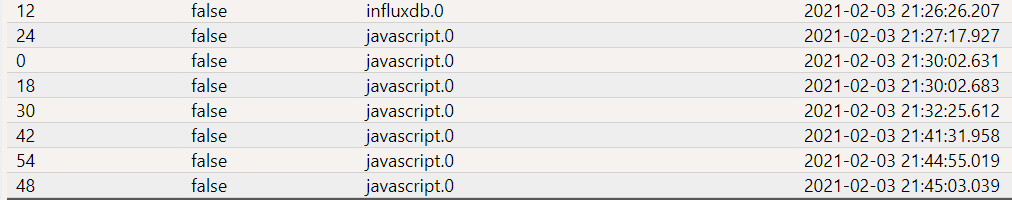

    Ein Script zählt immer weiter, obwohl es das nicht sollte.
    "Eigentlich" kann an dem Script nichts falsch sein, denn ich habe so ein "Badewannen-Script" insgesamt 20x laufen für verschiedene Bewegungsmelder und das seit langer Zeit (Jahre!?) An dem einen Script, das verrückt spielt, wurde auch nichts geändert. Ich kann mir das nicht erklären. Aber wahrscheinlich bin ich grad blind...
    Vielleicht erkennt jemand den Grund?
    Das Script sollte nur bis "30" zählen, zählt aber immer weiter. Unten zeige und erkläre ich das Script ausführlicher.
    Bisher getestet:
    • Wert händisch paar mal auf 0 gesetzt (Waschraum-Counter = 0)
    • javascript-Adapter neugestartet
    • ioBroker neugestartet
    • javascript-Adapter Versionen getestet: 4.10.15 -> 4.10.11, zurück auf 4.10.15
    • js-controller: 3.2.12 -> 3.2.13
    Werte werden immer um 12 erhöht... das sollte nur passieren wenn der Startwert 0 ist. Und Erhöhung soll nur stattfinden solange der Wert kleiner 30 ist:

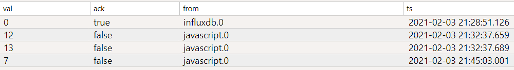

                    @ahnungsbefreit das war es alles nicht. Ich komme zurück auf meine Phantomscript-These oder verrückter DP 😹
                    Ich habe einen zweiten DP2 erstellt "Waschraum-Counter2" und das Script entsprechend angepasst. dieser DP2 verhält sich jetzt richtig (wie meine anderen 20 Script die genauso aufgebaut sind).
                    Und jetzt wird es spooky: der erste DP1 "Waschraum-Counter" macht fröhlich weiter, obwohl es kein Script mehr gibt! Für mich ist das Thema erstmal gelöst auch wenn ich es nicht verstehe und das Gefühl habe, dass da im Hintergrund etwas parallel weiterläuft :-(
                    DP1:
                    DP2:
                    Das Script werde ich nur dahingehend modifizieren, dass nicht mehr auf "wahr" sondern auf Änderung von "wahr" getriggert wird. Der BWM meldet nämlich 2x "wahr" kurz hintereinander.

                        @ahnungsbefreit ich habe es gefunden! Alles mein Fehler!
                        Beim copy-paste von diesem Script habe ich irgendwie vergessen den DP anzupassen. Also ein anderes Script hatte auch diesen DP drin.
                        Der javascript-Adapter hat ja eine tolle Suchfunktion. Ich habe "Waschraum" eingetippt und da kam das andere Script mit dem selben DP 😔
