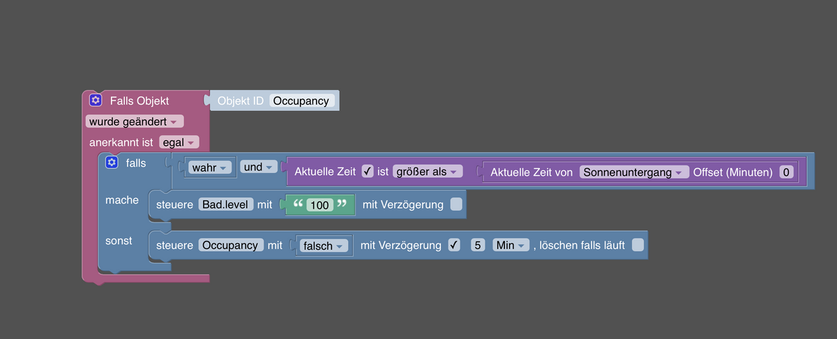

    ich habe mir einen sehr einfachen Skript gebastelt um das Licht im Bad mithilfe der BWM nach Sonnenuntergang einzuschalten.
    Das Einschalten funktioniert zwar, jedoch nicht das Ausschalten.
    Kann mir jemand auf die Sprünge helfen?

      @masterg-23 Beim Ausschalten (der "sonst" Zweig) solltest Du auch "Bad level" schalten, dann halt auf 0. Occupancy ist "read only", da kannst Du nix schalten.

        @masterg-23
        Nicht auf "falls wahr" prüfen (wahr ist eine Konstante), sondern auf "falls Wert", wobei Wert aus den Trigger-Blöcken stammen muss.
        Im sonst-Zweig den Bad Level auf 0 setzen.

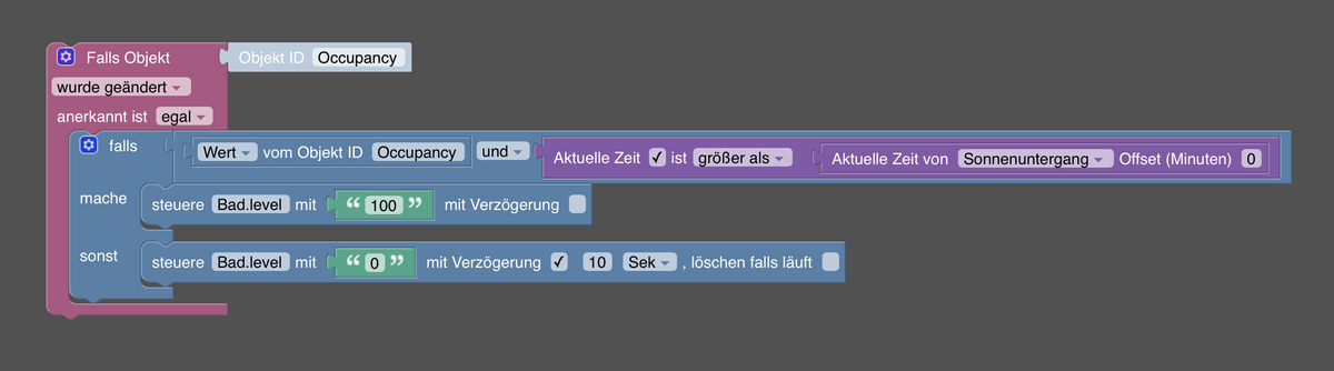

            @Ahnungsbefreit Stimmt das hat überhaupt keinen Sinn gemacht, was ich da gebastelt habe.
            @paul53 Ist es so richtig?

              @masterg-23 sagte: Ist es so richtig?
              So sollte es bis Mitternacht funktionieren, aber ich vermute, dass "Bad.level" Zahlen möchte und keine Strings? Kommen keine entsprechenden Warnungen?

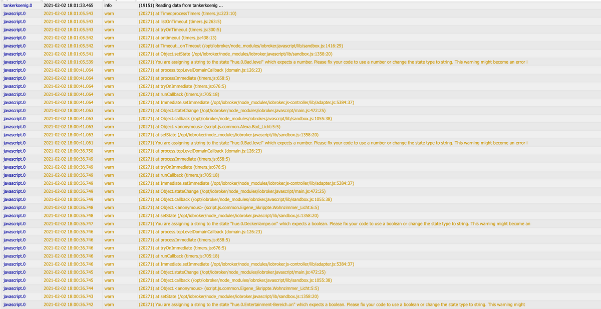

                @paul53 Du hast recht. Es sind einige Warnungen da. Das Skript funktioniert zumindest. Das Licht geht an und nach 10 Sekunden wieder aus.
                Anbei die Log´s.

                  @masterg-23 sagte in Einfacher Blockly mit BWM:
                  Anbei die Log´s.
                  Tausche die Strings gegen Zahlen aus.
                  Im Script für die "Deckenlampe" außerdem Strings gegen Logikwerte falsch und wahr.

                          @masterg-23 sagte: zwischen 0 und 6 Uhr jedoch mit 40%
                          Nach 6 Uhr 100% im Winter?
                          Habe es im Blockly oben so angepasst.
                          Enthält "occupancy" keine parametrierbare Ausschaltverzögerung ?

                              @masterg-23 sagte: Es sind immer noch paar Warnungen da die ich nicht zuordnen kann.
                              Datenpunkte, die mit ".on" enden, müssen mit Logikwerten falsch bzw. wahr gesteuert werden.

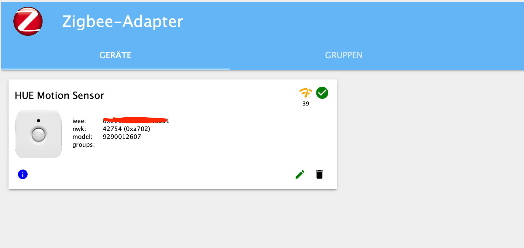

                                @paul53 Ich werde die Datenpunkte kontrollieren.
                                Ich habe den HUE BWM. Kann dir leider nicht sagen, ob der eine Ausschaltverzögerung hat oder nicht.
                                Aber eine Idee hast du nicht, warum der Bewegungsmelder jetzt ein wenig verzögert reagiert? Wie gesagt bis gestern, war der BWM mit dem HUE Bridge verbunden und es hat immer instant auf Bewegungen reagiert. Seitdem ich es mit dem Zigbee Stick betreibe, sind die Verzögerungen da.

                                  @masterg-23 sagte: Aber eine Idee hast du nicht, warum der Bewegungsmelder jetzt ein wenig verzögert reagiert?
                                  Nein, ich habe keine Zigbee-Geräte. Deshalb muss ich auch danach fragen, was sich einstellen lässt.
