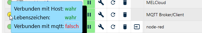

    HI,
    würde gerne den Mqtt Adapter an Laufen bringen.
    Leider baut er kkiene Verbindung auf.90f59ea1-178c-4d62-8e5c-a34559d25d4d-grafik.png
    Einrichtung:
    Typ:Server /broker
    IP die des Iobrokers port 1883. andere Ports habe ich auch schon ausprobiert.
    jemand eine Idee?

      @alero
      Was steht dann im Log, beim starten des Adapters ?

          @alero Der Adapter ist gestartet. Der wird aber erst grün, wenn er von einem MQTT-Gerät eine Nachricht empfängt.

            also ist erst einmal alles ok?

              @alero Wieso komisch. Solange er nichts empfängt, ist er nicht mit mindestens einem Gerät bzw Client verbunden, also gelb. So, wie alle anderen Adapter auch. Also alles normal. Er wird übrigens auch weiter gelb, wenn das letzte Gerät die Verbindung trennt.
