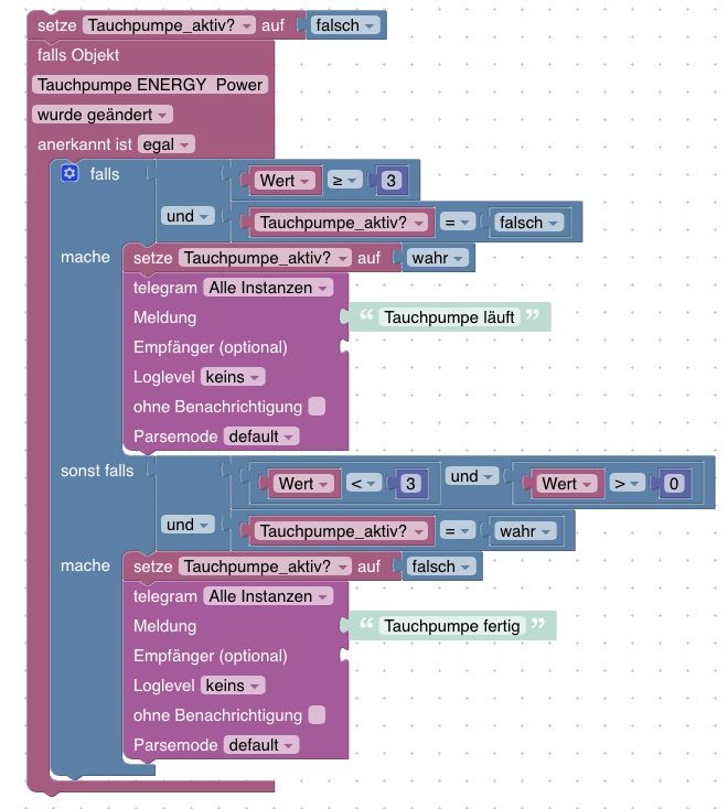

    Irgendwie stehe ich bisschen auf dem Schlauch: Ich möchte in mein Skript eine Abfrage einbauen, die mir mitteilt, wenn die Tauchpumpe länger, als 20 Sekunden läuft. Schon klar, daß das irgendwie mit einem Timeout geht, aber ich komme nicht drauf.
    Anbei mein Skript:

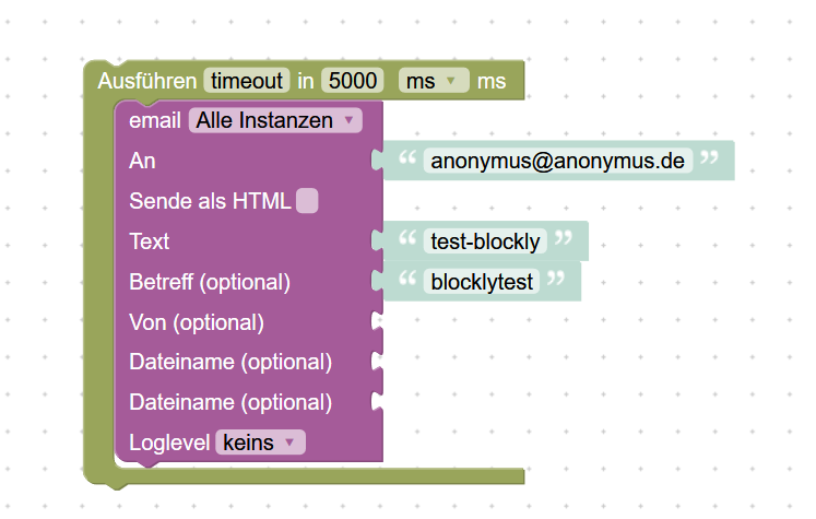

        @invidianer vielleicht so; Mein erstes Blockly.
        schickt nach 5 Sekunden eine Mail. Führt nach 5 Sekunden das aus, was innerhalb der "Zange" ist,

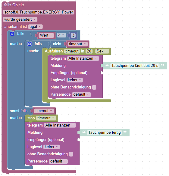

          Hilft mir leider nicht weiter.
          Hier mein Blockly als Bild.
          Im erstren "mache"-Bereich muß geprüft werden, ob die Pumpe länger, als 20 Sekunden läiuft.

            @invidianer sagte: Im erstren "mache"-Bereich muß geprüft werden, ob die Pumpe länger, als 20 Sekunden läiuft.
            • I invidianer
              @invidianer
              Durch Prüfung der Variable timeout lässt es sich vereinfachen.

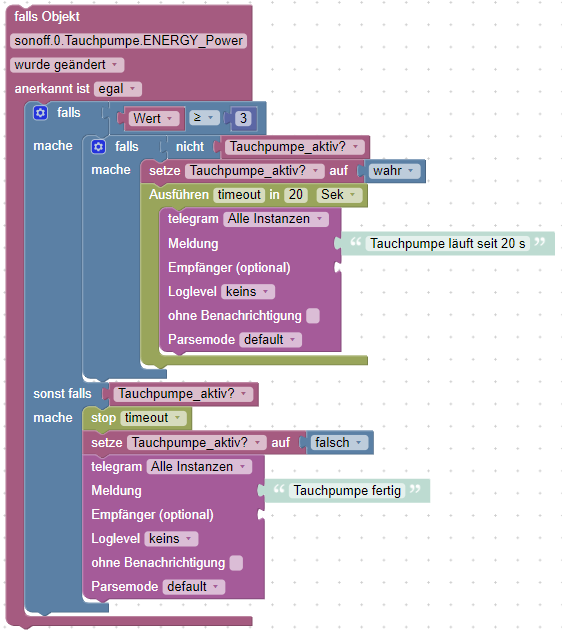

                Wen wir nochmal MEINE Version (der Einfachheit) nehmen:
                Dann ist es also so, daß der aktuelle "Durchlauf" innerhalb der "mache"-Zange (Tauchpumpe aktiv) unterbrochen wird, sobald sich der Stromverbrauch wieder unter 3 Watt befindet und dann die "mache"-Zange für Tauchpumpe inaktiv abgearbeitet wird?
                Ich war davon ausgegangen, daß die "mache"-Zange (Tauchpumpe aktiv) auf jeden Fall zuerst mal komplett ausgeführt wird, also auch der Timeout unabhängig davon, ob sich der Stromverbrauch mittlerweile geändert hat. Dem ist also nicht so?

                  @invidianer sagte: der aktuelle "Durchlauf" innerhalb der "mache"-Zange (Tauchpumpe aktiv) unterbrochen wird, sobald sich der Stromverbrauch wieder unter 3 Watt befindet
                  Nein, es wird nichts unterbrochen: Der Timeout läuft weiter, wenn er nicht im sonst-Zweig gestoppt wird.

                    Hmm, das bedeutet, auch, wenn die Pumpe nach 5 Sekunden längst fertig ist, wartet er erst insgesamt 20 Sekunden und meldet erst dann, daß sie fertig ist?
                    • I invidianer
                      @invidianer sagte: wenn die Pumpe nach 5 Sekunden längst fertig ist, wartet er erst insgesamt 20 Sekunden und meldet erst dann, daß sie fertig ist?
                      Nein, die Verzögerung wirkt nur auf die Meldung, dass die Pumpe seit 20 s läuft.
