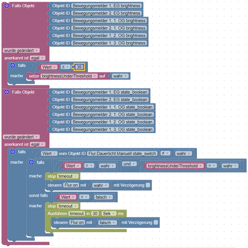

              Ich habs jetzt doch mal anders gebaut... Geht sicher schöner, aber so ist es trotzdem relativ einfach erweiterbar (was mein eigentliches Ziel war), wenn weitere BWM dazukommen. Einfach den ersten Trigger erweitern.

                @grml
                Du wertest nur den Wert des gerade zufällig triggernden Datenpunktes aus ohne den Wert der anderen 5 Datenpunkte zu berücksichtigen.
                G 1 Antwort Letzte Antwort

                  @paul53 said in RegEx als Objekt ID bei mehreren Devices:
                  @grml
                  Das ist mir bewusst und auch kein Problem. Das Licht soll im ganzen Treppenhaus angehen, wenn irgendwo Bewegung ist und egal welcher der BWM einen Helligkeitswert unter X liefert.
                  Zumal die Werte recht nah beieinander sind.
