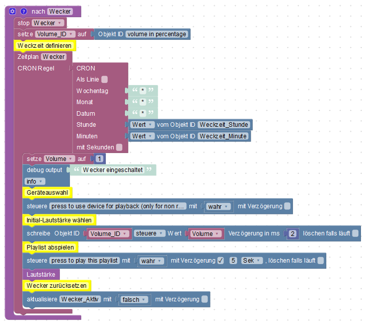

    Ich habe wieder mal eine Frage zu Blockly. Ich habe mir ein Skript für einen Wecker erstellt.
    Der Funktioniert auch soweit. Nun möchte ich jedoch noch, dass die Lautstärke sich immer zu einer bestimmten Zeit erhöht bis eine gewisse Lautstärke erreicht ist.
    Hab es zuvor direkt mit Intervall versucht, aber das hat nicht geklappt.
    Momentan hab ich es so eingestellt:
    Kann der Baustein Lautstärke so funktionieren? Hab in der Debug Umgebung ein wenig gespielt, aber da wurde es nicht aufgerufen.

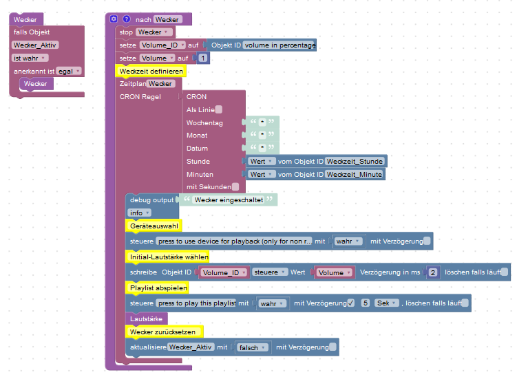

      @michi_pi Nein, so kann das nicht funktionieren, da sind einige Fehler drin. Grundsätzlich geht Trigger in Trigger immer schief und Du hast sogar Trigger in Trigger in Trigger:
      1. Falls Objekt
      2. CRON in Wecker
      3. Zeitplan in Lautstärke
      Vielleicht beschäftigst Du Dich noch mal ein wenig mit den Grundlagen von Blockly...

        Michi_Pi
        @ahnungsbefreit ja das ist mir auch bewusst. Wüsste auch nicht wie ich es sonst anders machen könnte.
        Es soll ja zu einer bestimmten Zeit ausgeführt werden, wie dann wenn nicht mit einem Zeitplan?

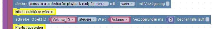

          Es sollte mit Intervall funktionieren. "setze Volume auf 1" muss in den Zeitplan.

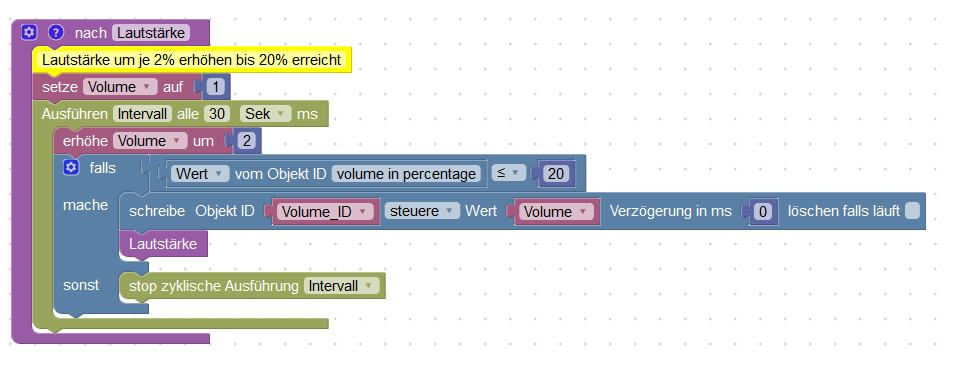

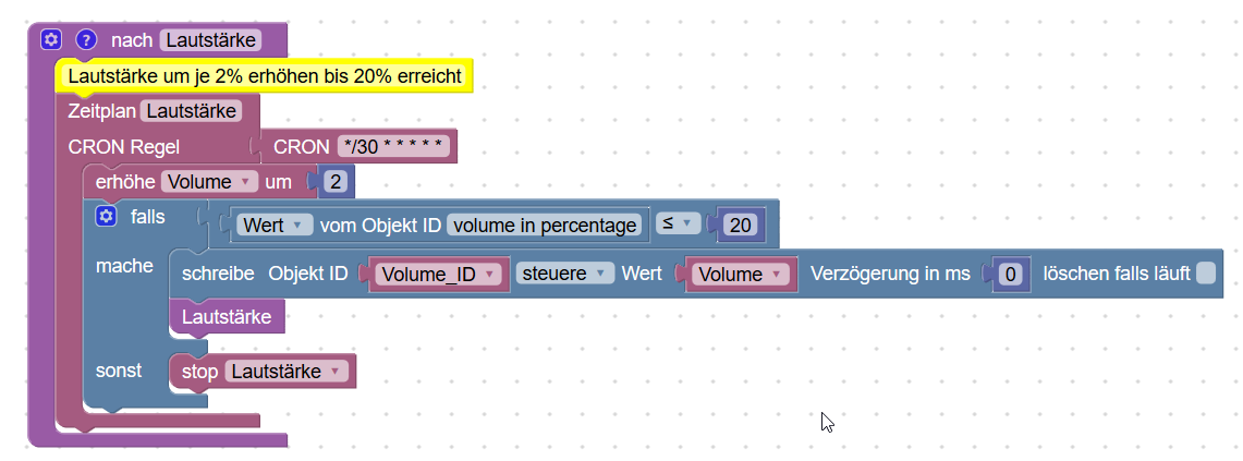

          @michi_pi sagte in Lautstärke erhöhen über Intervall und zeitgesteuert:
          Nein, der Aufruf der Funktion Lautstärke aus sich selbst ist kontraproduktiv. So etwas kann man machen, wenn anstelle von Intervall ein Timeout verwendet wird.

            @michi_pi sagte: Hab es zuvor direkt mit Intervall versucht, aber das hat nicht geklappt.

                @michi_pi sagte: du meinst so
                Nein: "setze Volume auf 1" vor dem ersten Schreiben des Wertes in den Datenpunkt.
                Kein Funktionsaufruf "Lautstärke" aus dem Intervall !!

                  @paul53 ahh, ja. Jetzt bin ich gerade ein wenig auf den Schlauch gestanden mit dem Intervall. Klar der Funktionsaufruf ist hinfällig.
                  Zu @paul53 sagte: Nein: "setze Volume auf 1" vor dem ersten Schreiben des Wertes in den Datenpunkt.
                  das mach ich ja hier schon
                  Also hier hab ich dann schon 1 bevor der Funktionsbaustein "Lautsärke" aufgerufen wird.

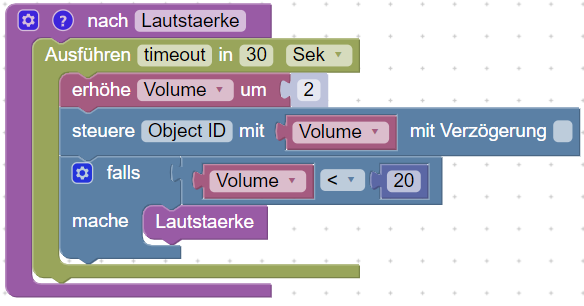

                    @michi_pi
                    Mit Timeout anstelle Intervall kann man es so machen:
