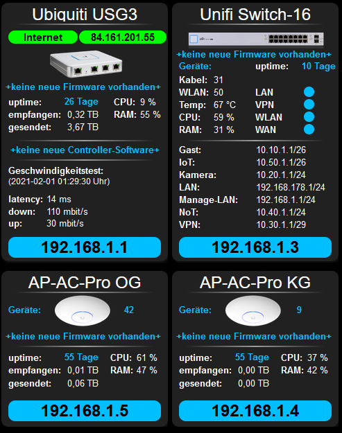

    @lucifor1976 Sowas?
    Lucifor1976L Offline
    Lucifor1976
    @meister-mopper
    Jaaaaa, sowas :)

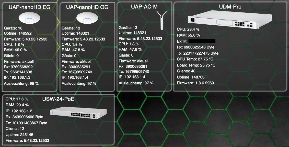

        Soooo siegt das jetzt bei mir erstmal aus :)
        der UAP-AC-M ist noch Platzhalter, der kommt erst am Montag :)
        Und jaaaa.. das Umrechnen von Sekunden nach Tagen und Bytes nach TB hab ich immer noch nicht gerafft und bekomm es in meiner VIS nicht umgesetzt...

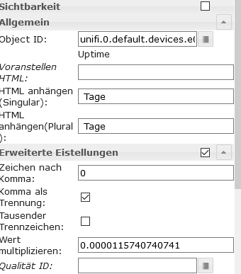

              @lucifor1976
              Funktioniert doch direkt im widget

                @meister-mopper sagte in Inspiration gesucht. (Unifi):
                @lucifor1976
                Danke :) Manchmal.... Wald..Bäume... und so °°

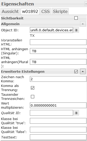

                  @lucifor1976
                  Hier die Tage
                  Proxmox und HA - dank KI/AI endlich "blocklyfrei"

                    @meister-mopper
                    Ah jetzt weiß ich auch was man mit wert multiplizieren machen kann 😂
                    Wenn man aber den Wert für mehrere Sachen brauch ist ein eigener DP schöner.

                      Ok... gerafft, aber...
                      Ich habe den Reiter "erweiterte Eistellungen" nicht
                      und ja... das steht tatsächlich Eistellungen!
                      Gefunden... Falsches Widged... Ich danke euch :)
                      Wieder was gelernt ...
