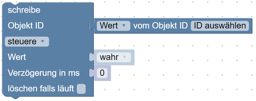

      Probiere mal so

        Probiere mal so

        @fastfoot Sorry den hatte ich auch schon ausprobiert. Komme damit aber nicht weiter.

          @nicor sagte in [Frage]Blockly Objekt id mit eigenem Datenpunkt auswählen?:
          ich würde also gerne die Objekt id steuern, die in meinem Datenpunkt(0_userdata.0.Rollladen_Dialog.Name) aktuell hinterlegt ist.
          Die Lösung entspricht deiner Beschreibung. Nicht weiterkommen ist auch nicht hilfreich, um das Problem näher einzugrenzen

            @nicor das geht sicherlich, da ja schon die Objekt ID hast, kannst Du diese in eine Blockly Variable einlesen und dann damit das richtige Objekt ansteuern. Ich bin am Handy und kann Dir nicht mal eben ein Beispiel bauen aber es sollte klappen

              @fastfoot Es funzt! Keine Ahnung was ich falsch gemacht hatte. Danke für die schnelle Hilfe!
